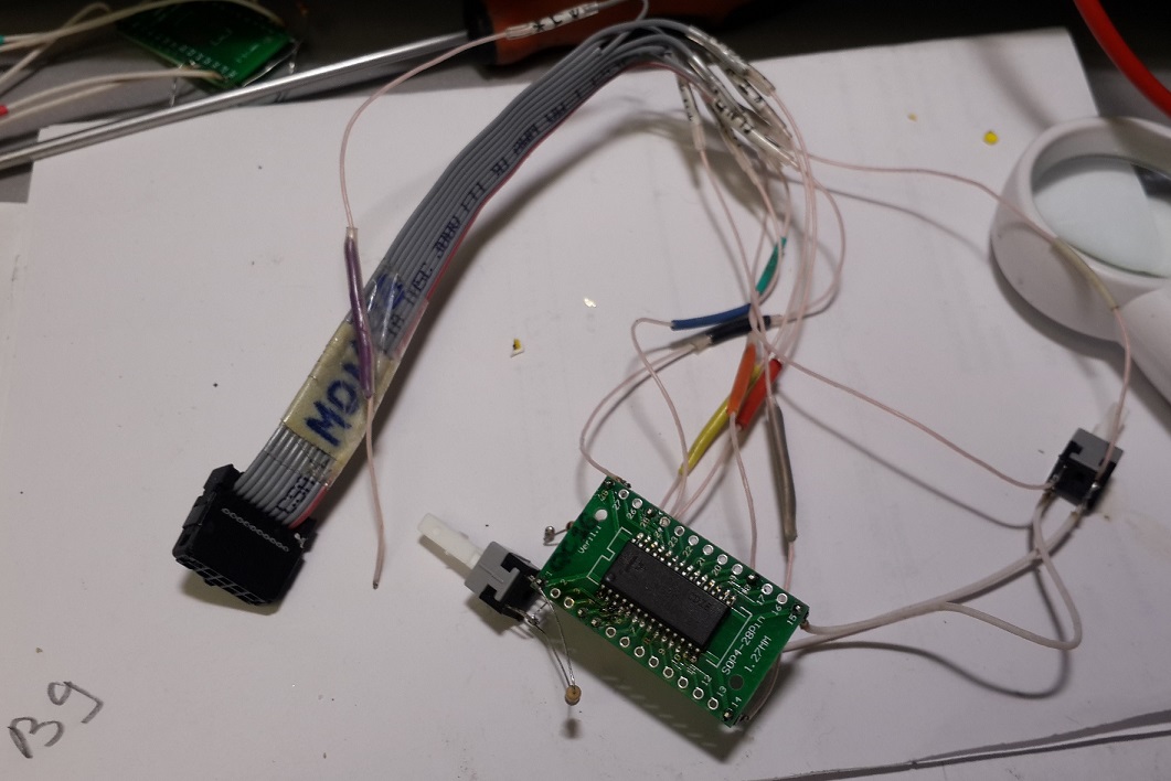

Сообщение #10 От 17/01/2018 13:04 цитата
Yaroslav спасибо за программу классно! у меня от бестолковости их тоже собралось .......всё с лёту спаял всё работает ! ! ! спасибо за прогу и удачных проектов классно!
  2018-01-17 02.04.23.jpg  171.67 КБ  Скачано: 463 раз(а)
