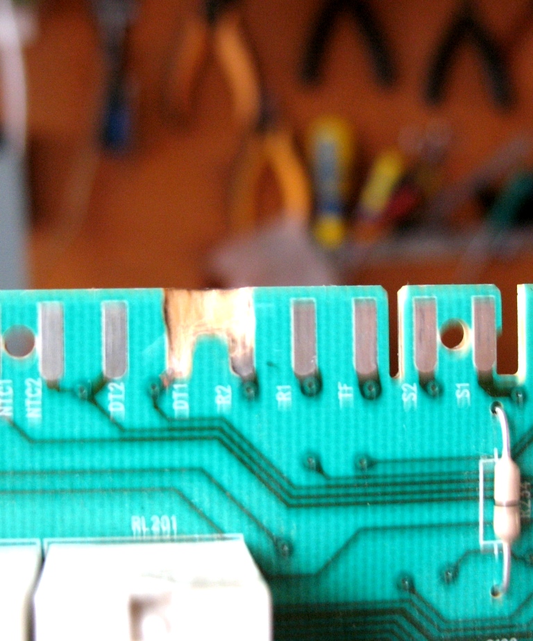

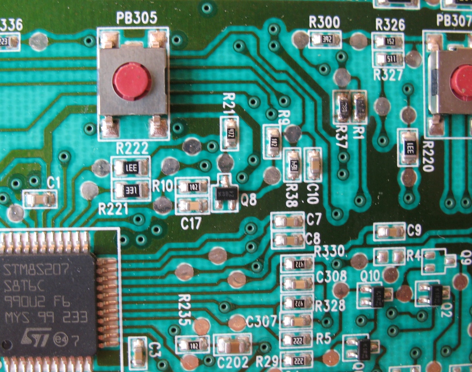

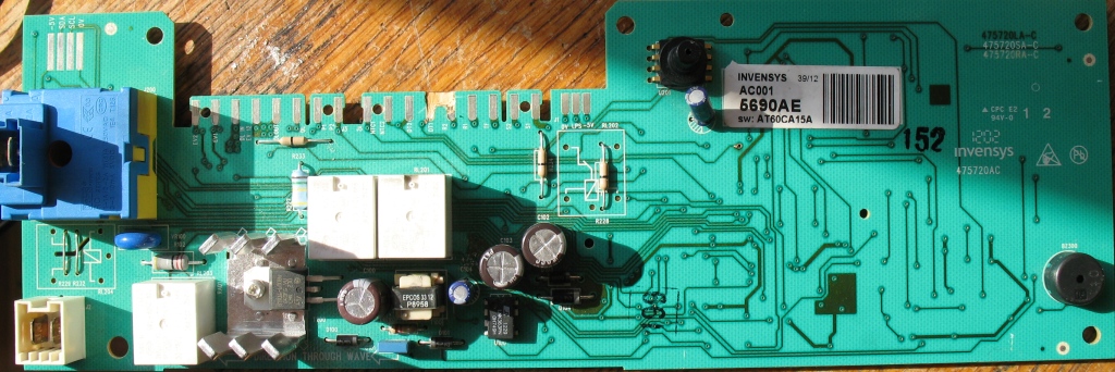

Модуль invensys 5690AE: sw AT60CA15A
Выгорели R1 и R37

Сообщение #2 От 02/04/2014 20:08 цитата
richard34, Цепи NTC R1-102,R37-1ком.

Сообщение #3 От 03/04/2014 10:24 цитата
Спасибо буду востанавливать

richard34, восстановить не проблема, почему сгорели смотрел?

Сообщение #5 От 03/04/2014 18:27 цитата
richard34 писал:
Посмотри порты,может и( востанавливать) не зачем. подмигивание

Сообщение #6 От 03/04/2014 19:05 цитата
Со временем подгорали контакты, потом произошел бах. Естесно все проверю, есть смысл или модуль заказывать и все сопутствующие! Или уже машинку новуюулыбка
