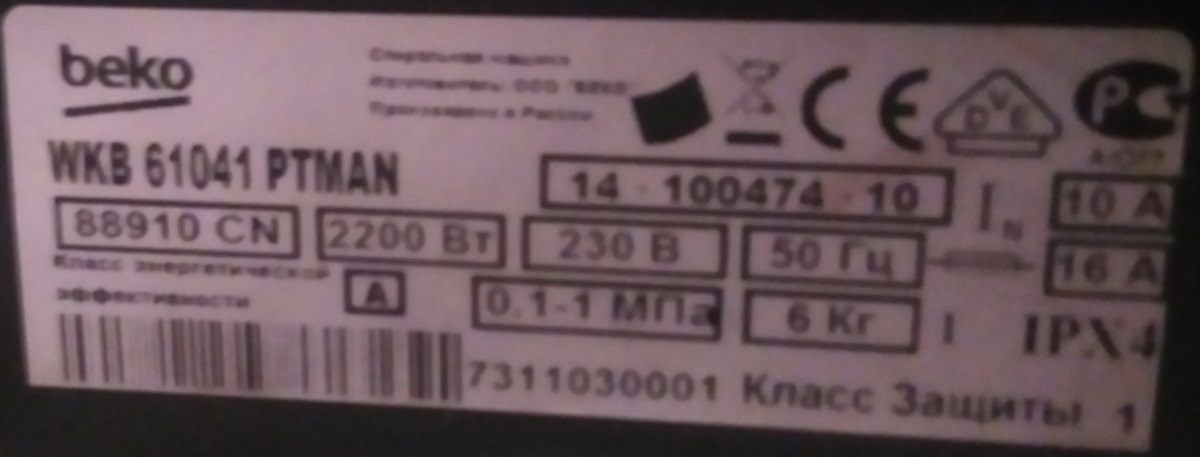

При включении кнопки сеть, через минуту включается заливной клапан и до отключения кнопки, наливает. При входе в тестовый режим пишет 1520. Семистор целый (для надежности заменил). Все до атмеги в норме. В тестовом режиме тоже льет. У кого какие мысли?

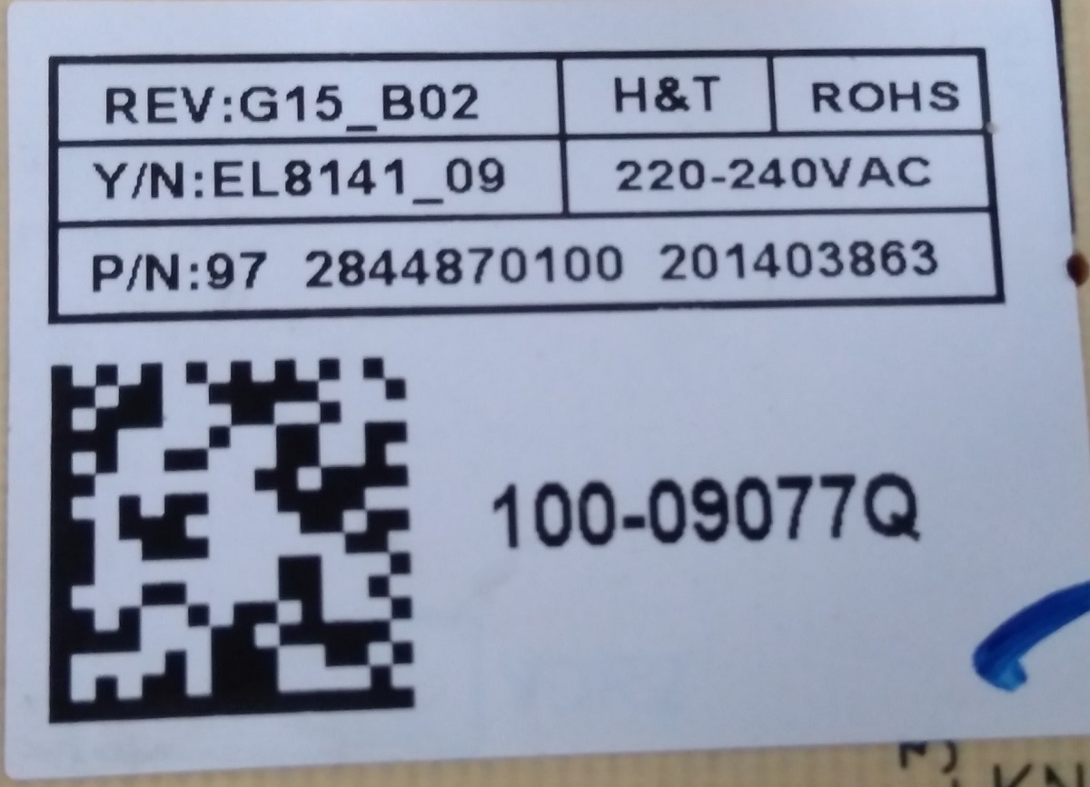

Гоблин писал:
Может кто прошивку кинет 2844870100?
2844870100 - это код ПУСТОГО, не прошитого модуля.
Ты это просишь???

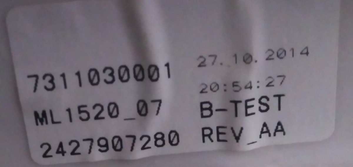

Сообщение #10 От 31/07/2019 09:38 цитата
За все время наверное только третья бека. Где посмотреть версию прощивки?

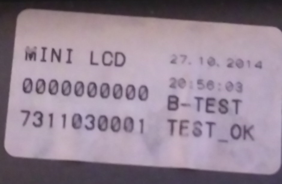

Гоблин писал:
На пластике передней панели, на её торце, обычно там еще есть пара наклеек.

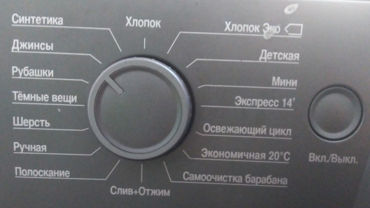

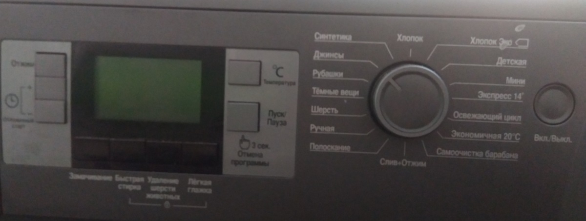

Процик 64 или 649 ?
ДОБАВЛЕНО 02/08/2019 00:41
А если еще фото "морды" покажешь, тогда вооПче бы хорошо было. подмигивание

Ну так потому и говорю, фото морды выложи, да в нормальном качестве. подмигивание

Сообщение #17 От 02/08/2019 01:22 цитата
Завтра сгоняю к клиентам сфотографирую.

Сообщение #19 От 02/08/2019 12:47 цитата
Нашел на модуле версию и морду софтал улыбка Вопрос закрыт. Не могу найти где отметить тему как решенную.
