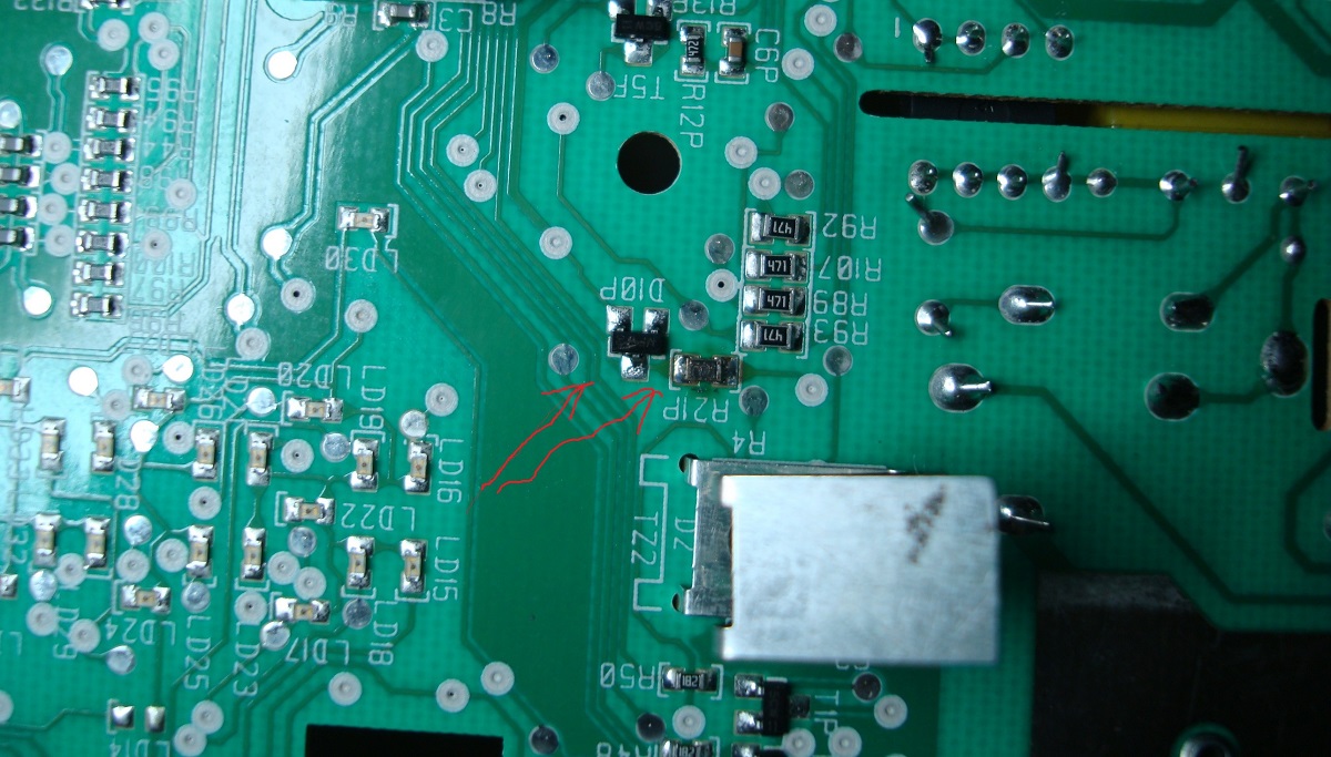

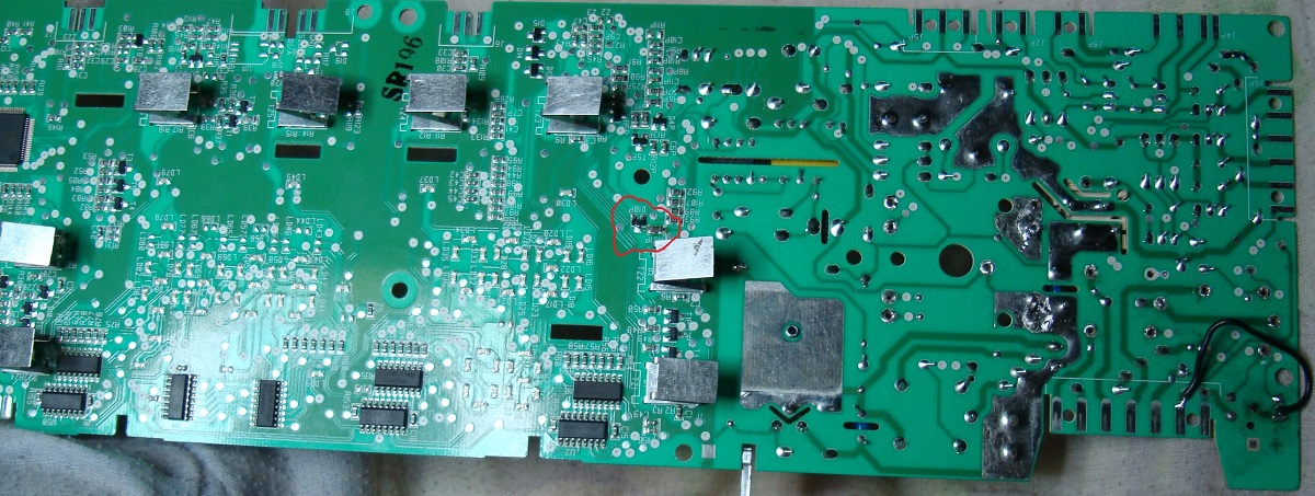

Принесли на ремонт блок управления СМА предположительно Brandt WTC1299SF на этикетке 52X6440 C/P XZ5C00017-000153-A.
Блок после ремонта, со слов сгорели резистор R?2P и диод D11P (непонятно как?) и дорожка на плате, были установлены резистор 1,5к и диод 1N4148, дорожка восстановлена проводком, после этого перестала включаться блокировка люка.
При осмотре мной было обнаружено дополнительно выгорание диода D10P, маркировка MFW SOT23 (предположительно BAV99/08) и резистора R21P.
Схему по поиску найти не сумел.
Помогите опознать номиналы резисторов R?2P и R21P?
Предполагаю, что номинал R?2P 1,5к неверный, обведено красным
 Размер файла:  210.57 КБ
 Просмотрено:  488 раз(а)
Резистор R21P и диод D10P обведены красным
 Размер файла:  281.36 КБ
 Просмотрено:  478 раз(а)
крупным планом резистор R21P и диод D10P указаны красными стрелками
 Размер файла:  268.34 КБ
 Просмотрено:  412 раз(а)

Благодарю за ответ, в марке диода сомнений нет, на плате имеются еще 6 диодов, маркированных также, звонятся как 2 последовательных диода вот даташит
http://www.farnell.com/datasheets/1995698.pdf
из которых используется только один 1(анод) подключен к R21P и через R103 (1k) на базу T8, 3(катод-анод) на землю, 2 (катод) висит в воздухе,

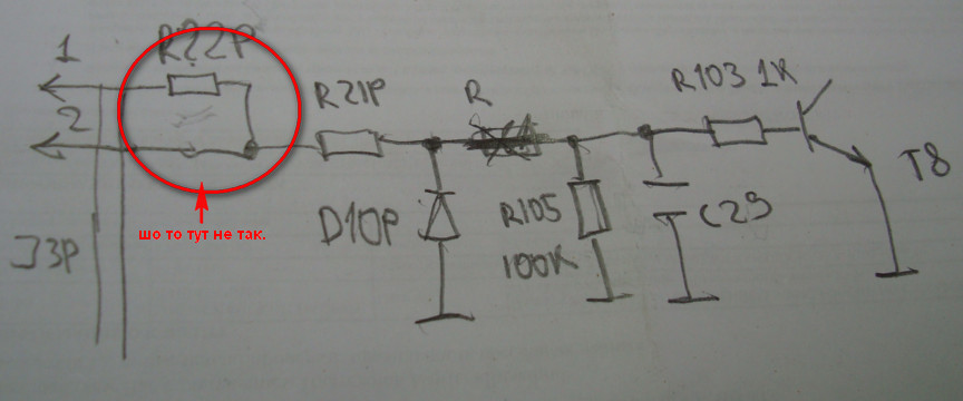

нарисовал интересующий кусок схемы
http://prntscr.com/9n2hn4
первые 2 резистора и диод сгорели
ДОБАВЛЕНО 07/01/2016 11:42
соврал по подключению диода, на схеме правильно

Сообщение #7 От 07/01/2016 11:26 цитата
Что -то тут не так улыбка личка.

Сообщение #8 От 07/01/2016 12:00 цитата
ок, 1 контакт разъема идет на землю, недорисовал

Сообщение #9 От 16/01/2016 19:39 цитата
Благодарю за помощь, установил оба резистора по 12к, все работает.
