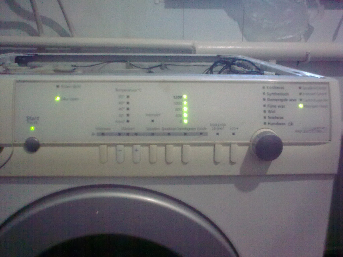

Повторю тему из https://remont-aud.net/forum/35-97108-1 , может здесь кто-то знает расшифровку.
СМА работает, но, периодически, начинают мигать все индикаторы отжима и горят некоторые светодиоды. Нигде не смог найти расшифровку на коды ошибок СМА Bauknecht без дисплея.
Что-то обнаружить не могу, так как может выскочить 1-2 раза на 10 стирок (видимо какой-то контакт периодически отходит, но проверка периферии ничего не дает, все рабочее)...
СМА как бы не очень клиента напрягает: выскочило, остановил, по-новому запустил и опять работает. Но хотелось бы разобраться, чего ей не хватает. Пока находил похожие панели, но с таблом типа
https://cosmo-frost.ru/oshibki-stiralnyx-mashin/kody-oshibok-stiralnoj-mashiny-bauknecht/
Может у кого-то есть расшифровка кодов на такую панель или, хотя-бы, подсказка по той ошибке, которую она показывает на фото?

Тоже что и Вирпул.
Valeriynew
Сообщения: 1792
Сообщение #8 От 19/07/2020 18:01 цитата
Rudaru, я понимаю, что тоже самое, но какие индикаторы и как складывать не знаю, уже на других форумах писал, что пробовал, по аналогии с Whirlpool, складывать по-разному сочетание светодиодов и ерунда получается.

Если принять за ошибку индикатор температуры, то ошибка 4 (что снизу вверх, что сверху вниз), так для Bauknecht такой ошибки нет, а для Whirlpool ошибка с термодатчиком, но там все нормально. Датчик на месте, сопротивление в норме, проводка, даже при дергании, не показывает обрыв. Нагрев проходит согласно выставленной температуры.

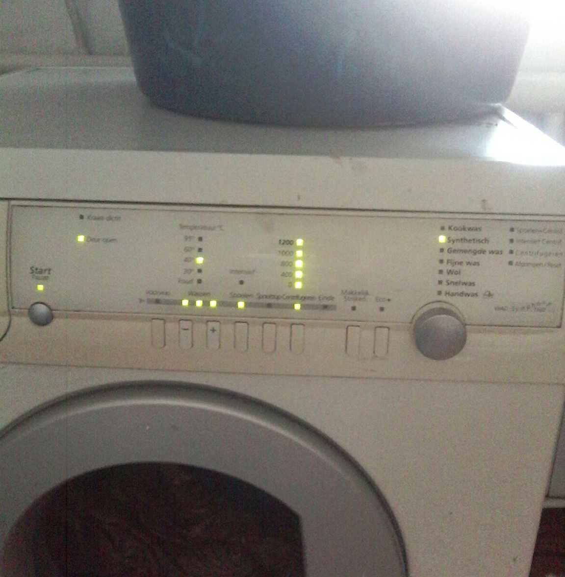

Может у кого-то в ремонте есть СМА с панелью, как на втором фото, то вгоните, пожалуйста, ее в ошибку (не закрыв просто дверь, или воду перекрыть) и сфоткайте индикаторы, которые она выдаст, согласно ошибке на табло (ошибки дублируются). Тогда можна будет, хоть как-то вычислить ошибку по индикаторам, согласно показаниям на табло.

Valeriynew писал:
Valeriynew писал:
Мастера, читайте документацию на платформу GAMMA DELTA от производителя Whirlpool.
А если так, может совсем и не ерунда, a ? :

Я так уже считал, только первый индикатор (или последний) принимал за 16. По этой расшифровке показывает ошибку 13 (наоборот 22 (если 16)), но дело в том, что воду набирает, работает, а потом в любой момент может себя так проявить...

Сообщение #14 От 20/07/2020 00:53 цитата
regiss, так будет правильней

Сообщение #17 От 20/07/2020 08:47 цитата
шайтан писал:
Да да,
Именно 16.
ДОБАВЛЕНО 20/07/2020 10:16
Valeriynew писал:
Valeriynew писал:
Засекали время набора воды - менее двух минут.
Так она же жалуется не на набор воды, а на моторизованный распределитель потока, он же Dispenser actuator, он же Distributor, он же Wasserverteiler

СТОП СТОП СТОП!
Открыл документацию, данная WAD SYMPHONY 1260 2004 года выпуска к платформе GAMMA не имеет отношения. Тут типичная OMEGA DELTA без цифрового индикатора.
Вот, специально взял и подключил DELTA ( у меня в запасе только с индикатором) без воды, что бы посмотреть индикацию кода ошибки.
Так вот, при индикации ошибки, в данном случае это - FH, в горизонтальной линейке ничего не меняется, код ошибки светится только на цифровом табло, столбик индикаторов отжима при этои мигает.
Valeriynew, вполне возможно, но я не уверен, что на твоём фото СМА просто показывает, что она в режиме неисправности, но показать конкретный код она не имеет чем.

Сообщение #19 От 20/07/2020 22:36 цитата
Вытащить датчик НТС и посмотреть что замигает и что загорит так сказать потринираваться ...

regiss писал:
regiss, да так и есть. Мигают индикаторы отжима, а остальные горят. Из описания неисправности

Антонов007 писал:
А это тоже вариант - создать ошибку, о чем выше писал
Valeriynew писал:
regiss попробовал и замигали только индикаторы отжима, по горизонтали, если считать, то тоже 13, а должна быть ошибка 1.
Нужно будет и на этой потренироваться.
И второй вариант (думаю более правильный) снять с нее прошивку и програмно проверить код ошибки.
