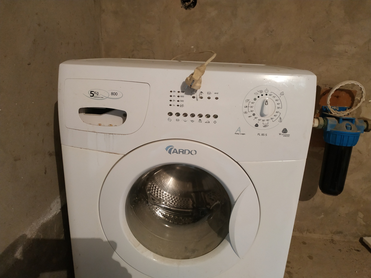

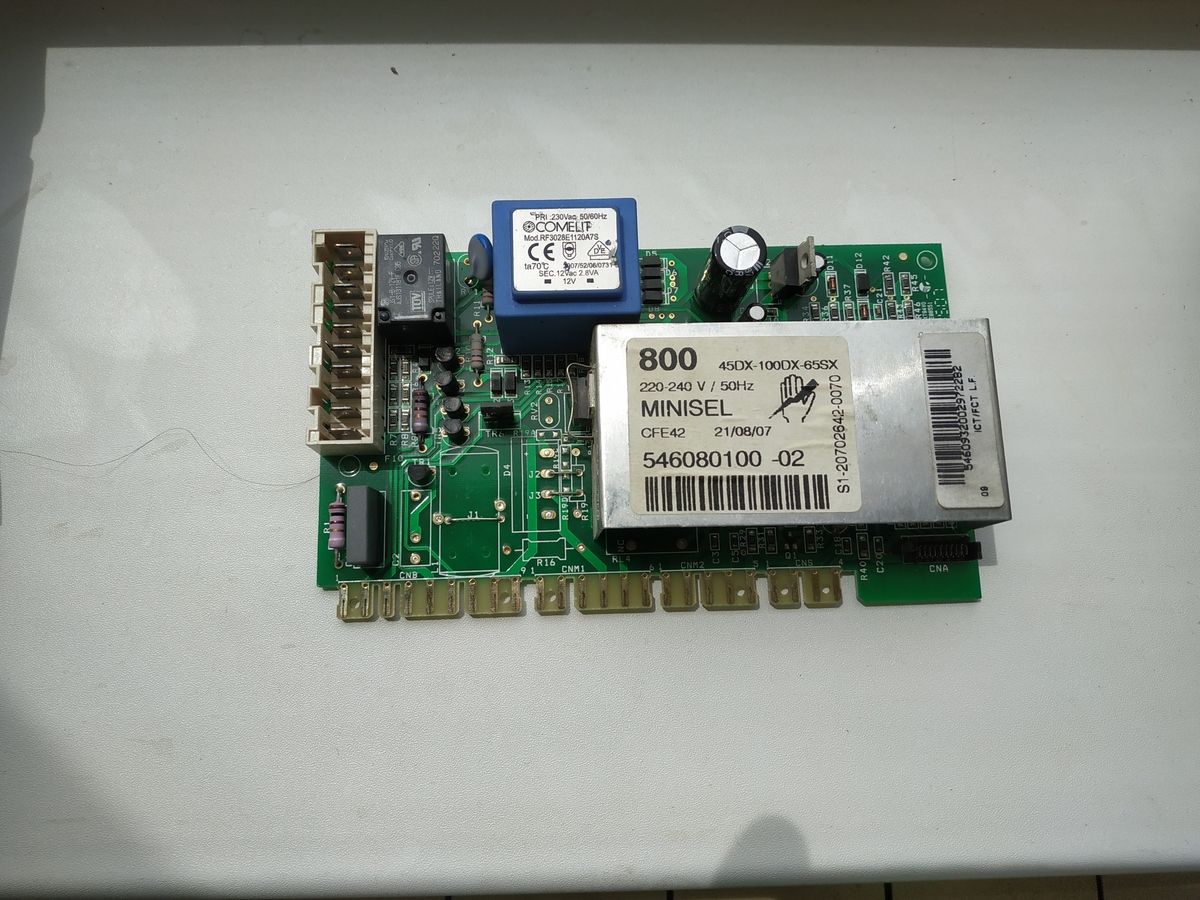

Всем привет!
Такая тема была http://monitor.espec.ws/section7/topic97498.html но она к сожалению закрыта.
Итак проблема древняя и известная, если поставить новый и тугой ремень то какое-то время отжим будет работать. У меня стиралка давно стоит (место в подвале было просто) и я пользовался другой более простой, но этой стиралке подходит конец, у меня встал вопрос сделать эту Ardo FL 85S или выкинуть их обе и купить LG улыбка .
Сам проблему решить не могу, в предыдущей теме решение было только платное (за вознаграждение) в связи с чем прилагаю фото стиралки и платы (возможно нужно будет фото двигателя и тахо датчика на нем) и прошу помощи. Плату демонтировал, готов переслать Почтой РФ, так же готов оплатить просто инструкцию по доработке (если она не сложная), чтобы я доработал сам и не возился с пересылками.

Забыл указать, вспомнил что нарыл ранее и что сделал:
1) поменял конденсатор на БП (С4) на 1000 mF 35V, какой там был уже не помню, но у меня оказался нужный, в связи с чем установка большей емкость меня не испугала, только это ничего не дало
2) добавить дополнительную емкость 4,7 nF к конденсатору С21 - это я сделать не рискнул, так как это малюсенький твердотельный кондер, как допаять к нему доп. емкость на 4,7 nF, хотя все можно конечно же, но я решил, что это какая-то ошибка и скорее всего относится не к моей ревизии платы (у меня 02)
3) найти и проверить резистор r51, поставить на 100 кОм, к сожалению такого резистора у меня нет, у меня резисторы кончаются на r50. А так идея здравая
Так еще нашел что если напряжение будет больше 230 вольт то с отжимом будут проблемы, странно что замена ремня эти проблемы обходит, я первый на трансформаторе вишу, поэтому это про меня, но покупать мощный стабилизатор для проверки - а может это, желания никакого нет.
Так же есть версия, что тупо подстерлись щетки на двигателе, это похоже на правду и логика в этом есть, разберу вечерком оценю, а вдруг и правда, но это возможно только если с завода там стоит мягкий бракованный графит, так как машинка эта у меня почти не работала, нормальный щетки стереться не могли.

Что еще удалось найти. Логика приводит к 2 проблемам
1) все таки напряжение, все таки повышенное напряжение приводит плату каким то образом в ступор, буржуи похоже не понимают как это в сети которая должна выдавать 220В по факту 244, но опять же как это связано с ремнем, а главное с тем что с новья оно же год работало несмотря на напряжение. Именно про это как я понял и резистор более мощный куда-то в плате нужен и (или) конденсатор, опять где, куда, какой?
2) проблема с микропроворотом ремня т.е. обратной связи с двигателем, то что заложено в плате, надо как-то обмануть и в других версиях плат (03 и 04) это пофиксили, насколько я понял кто сравнил платы, нашел разницу, но тут не принято так просто делаться решением, блин ну я готов заплатить за решение. Пока нашел бесплатную рекомендацию о замене семистора TR7 на любой 12-16 А 600-800В (типа ВТА/ВТВ16- 600).

а если серьезно, ну вот даже если решение это предположим все таки добавить дополнительную емкость 4,7 nF к конденсатору С21, оно и к ноге проца идет и на выход на шлейф (скорее всего на двигатель), то что добавление емкости в параллель понизит вольтаж на эту емкость я нашел, хотя это не важно, есть товарищ, занимается ремонтом сотовых, он может измерить емкость стокового кондера, его проще выпаять и впаять сразу нужной емкости (у него есть такие кондеры), чем городить огород, а вопрос какого вольтажа должен быть этот конденсатор?
или куда на плате подать 220 вольт, чтобы там измерить вольтаж, хотя можно же все собрать отключить двигатель, помпу и водяной клапан подключить в сеть и измерить вольтаж.
