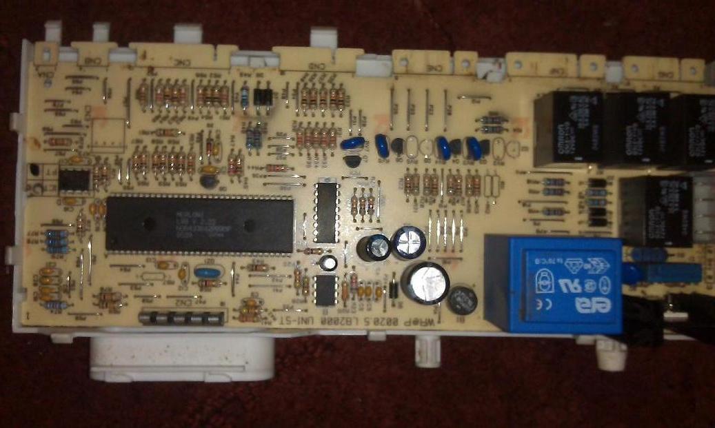

Ребята прошу помощи прошило проц 220V(lvb v 2.01 HD6433642B////.Есть такой же модуль но LVB V2.22 HD6433642rb95p Возможна ли замена?Sn203142378*80225150201
  IMAG0299.jpg  162.11 КБ  Скачано: 555 раз(а)
  IMAG0300.jpg  115.51 КБ  Скачано: 437 раз(а)

Сообщение #2 От 04/05/2014 21:58 цитата
Да заменит полноценно! классно!

Сообщение #4 От 04/05/2014 23:15 цитата
А заодно разъемы перепутать

Сообщение #5 От 05/05/2014 00:12 цитата
Mitya80, Не забудь сим с варистором установить! подмигивание

Сообщение #6 От 05/05/2014 22:31 цитата
yura14, спасибо
Мелиор, причина возможна не в помывке машины?,,специалист,, мог разьемы перепутать?

Сообщение #7 От 06/05/2014 07:59 цитата
Mitya80, легко. Далеко не первый случай. улыбка

Сообщение #8 От 06/05/2014 10:02 цитата
Говорит что модуль он не трогал.вообще не снимал.поменял подшипники .собрал запустил.запустилась.начал отмену делать хотел проверить на отжиме.и бахнул во время отмены

Сообщение #9 От 11/05/2014 22:32 цитата
Фишку точно попутали, сам там один раз облажался улыбка

Сообщение #10 От 11/05/2014 23:26 цитата
Спасибо решено
