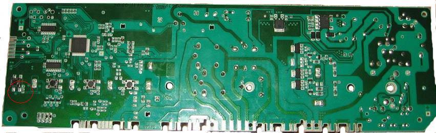

Доброго времени суток ,
стиральная машина vestel awm 834s
на плате маркировка
AKO-0721986-01
WESTEL 32009320
PRG 724002-00
принесли плату после неудачного ремонта. хозяин попытался самостоятельно поменять кнопку "пуск"и сбил предположительно сопротивление в цепи этой кнопки если у кого есть схема или плата перед глазами подскажите номинал.
  111.JPG  61.61 КБ  Скачано: 483 раз(а)
prs
Сообщения: 838
Сообщение #2 От 24/12/2015 00:02 цитата
R 10kOm 0805
