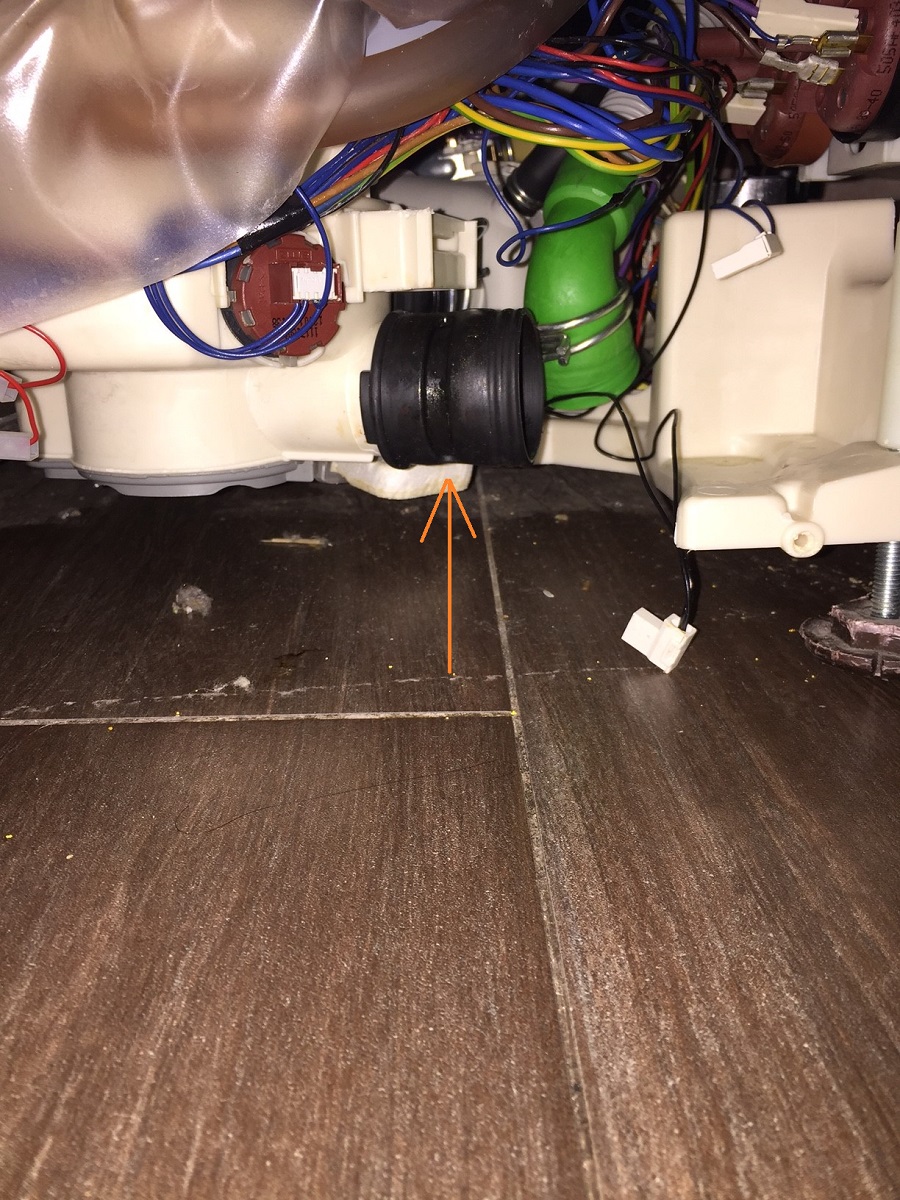

ПММ AEG F88420VI течет патрубок перед сливным насосом.
александрдобрый
Сообщения: 10
Сообщение #1 От 28/03/2016 19:31 цитата
через микротрещины в патрубке капает вода в поддон и загорается i30. Сам патрубок (черный) приклеен к баку . Искать бак или есть ремкомплект?. может есть другие способы ремонта? буду благодарен за любое решение проблемы! Без ПММ никак нельзя - детей много...
на фото сливной насос снят.
.JPG
 Размер файла:  428.3 КБ
 Просмотрено:  441 раз(а)

поправил.надеюсь так понятнее будет.не уверен что патрубок отдельно продается

Сообщение #7 От 28/03/2016 22:30 цитата
течет посередине.по стрелке на фото

Сообщение #8 От 28/03/2016 22:41 цитата
Перестань дурковать....снимаешь патрубок идешь в автомагазин и подбираешь по диаметру что с авто, там есть любые, отрезаешь кусок нужный по размеру и ставишь.

Сообщение #10 От 29/03/2016 00:04 цитата
sashko65 писал:
спасибо! как - то не сообразил, видимо внешний вид патрубка с приливами напугал.((

Сообщение #11 От 30/03/2016 06:45 цитата
Откуда там "микротрещены"....посмотри внимательнее, может манжету на датчике темп. разьело

Сообщение #12 От 30/03/2016 13:20 цитата
sashko65, вот все у вас "так просто"... А резиновая смесь для автомобильных патрубков сертифицирована для пищевой промышленности и контакта с продуктами и посудой? А если александрдобрый потом траванется - вы скажете что он "просто съел что-то не то"?
александрдобрый - сама идея верна, но есть оригинальные патрубки для ПММ, искать их нужно В СЦ или у Мастеров... На этих машинах были варианты гда патрубки приваривались и к "кастрюле" дренажа и к "улитке" помпы и свободные с обоих концов на зажимных хомутах...

Сообщение #14 От 30/03/2016 19:36 цитата
Я считаю (и думаю, многие мастера со мной солидарны), что со своей техникой можно делать все что угодно, на свой страх и риск, но клиентам ставить или советовать поставить, непонятно что - категорически нельзя! Вот, например, вы себе так сделали - патрубок автомобильный поставили, и все у вас хорошо и дешево решилось - живете и радуетесь, а у человека, которому вы то же самое советуете или у ребенка его, к примеру, (не дай Бог, конечно) - аллергия жуткая и чувствительность ко всякой химии, и его после такого ремонта в больничку уложат... Кто ответственность за такое изобретательство будет нести?
Бывают, конечно, случаи когда оригинал не достать или он откровенно хреновый и ненадежный - допускаю рацуху и грамотный "колхоз" - сам грешен..., НО! только БЕЗОПАСНЫЙ (если герметик - пищевой, а не "классный" серый автомобильный Abro, если шланг - сертифицированный для бытовой техники и т.д.), и как минимум, не уступающий заводскому в надежности и функциональности! И, естественно, выбор предоставляю клиенту, объяснив разницу, безопасность и преимущества.
