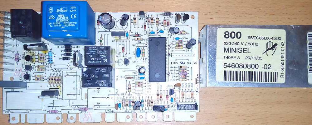

Приветствую коллеги!
В ремонте плата минисел 800, AC
Заменил сим помпы, убл, клапанов.
В момент набора воды до первого щелчка, на ноге 17 контроля уровня воды напряжение 0,6 В. Как только первый щелчок преса, +5В. Получается сигнал доходит до проца, что достигнут уровень 1. Но набор воды не прекращается.
После сработки замка, начинается залив, и продолжается до момента, пока не разблокируется замок, даже если селектор в положении выключено.
Проц сдох? Кстати симы не бахнутые (те что выпаял)
Переферия в норме.

До замены, с чего все началось то? Клапан должен включатся после того, как отработает помпа несколько секунд. Если клапан включается сразу, после УБЛ, то это не нормально. Померяй порт, сравни с другими.

Попробуй порт (17 конт) прозвонить на "диоде".
Анатолий Мартынов
Сообщения: 184
Сообщение #5 От 09/08/2016 10:35 цитата
Относительно общего звонится как диод... 1,875 В в одну сторону и 0,66 В в другую...

Уровни правильные. 0.6в пустой, 5в полный. Смотри обвязку сима. Что на управляющем выводе.

А что на ноге проца на залив?
Анатолий Мартынов
Сообщения: 184
Сообщение #14 От 09/08/2016 20:32 цитата
там две ноги, 2 и 23. На обоих 5 в... в момент залива

Анатолий Мартынов, А сдернуть провода с клапана с одного , потом другого.Какой не закрывается ?
Анатолий Мартынов
Сообщения: 184
Сообщение #17 От 09/08/2016 23:23 цитата
Клапан не закрывается один, но напряжения относительно общей ноги на процессоре и на 23 и на 2 присутствует...
ДОБАВЛЕНО 09/08/2016 23:39
Все... тему можно закрывать... РЕШЕНО.
Ситуация такая. Соглассно описанию модуля в 114 журнале написано, что клапана залива управляются семисторами Q3 и Q4 ... а Q5 и Q6 -резеврвные..
А на самой стиралке, как раз подключение идет к Q5 и Q6. Их и поменял, и все заработало как надо!
Спасибо ребята!
