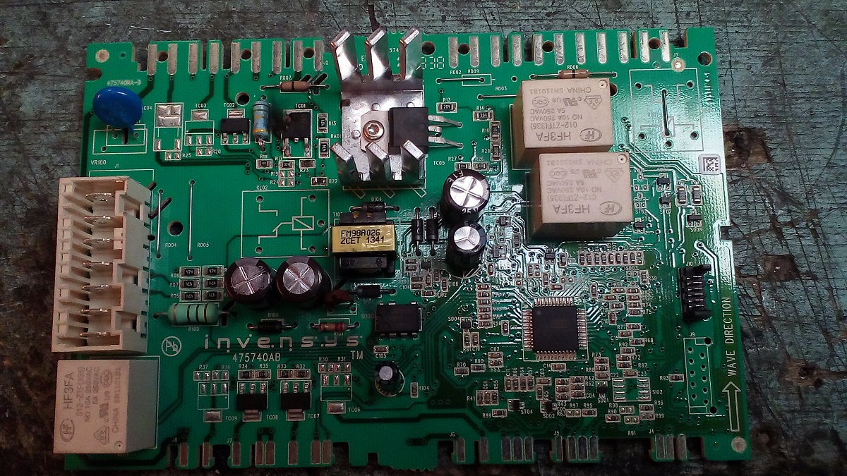

Всем привет, на данной см пена попала на убл. Подскажите пожалуйста маркировку симистора убл и маркировку R22 и R23.

R22-221 R23-102 Симистор--204S6D

Иван Василич, спасибо за информацию, а не подскажешь аналог? По даташиту не проходит даже.

BTA204S-600D
При подборе аналога советую учесть, что это так называемый 3Q-симистор...
Параметры этого прибора несложно найти и самому

Забыл отписаться. Решено . Все работает. Спасибо

РАВ
Сообщения: 203
РАВ
Сообщение #7 От 10/02/2017 20:07 цитата
Если про-простому - они отличаются надежностью. Никому не запрещено вместо 3Q ставить "аналоги" 4Q. Но...вы же помпы или УБЛ не ремонтируете, так и здесь - должно стоять то, что нужно. Например, в современном промышленном оборудовании 4Q -симисторы уже лет 5 лет как перестали ставить. А то, что в одной из версий модуля (на фото) поставили 405-й сим, то это означает, что вопрос надежности волнует разработчиков в последнюю очередь (с целью экономии или даже "что нашли")
Цитирую:
Для предотвращения ложных срабатываний триаков, вызванных шумами и пульсациями, создаваемыми двигателями, цепи, использующие четырехквадратные (4Q) триаки, должны иметь дополнительные компоненты защиты. Это, как правило, демпферная RC-цепочка между силовыми электродами триака, которая используется для ограничения скорости изменения напряжения и, в некоторых случаях, необходима индуктивность для ограничения скорости изменения тока при коммутации. Эти компоненты увеличивают стоимость устройства и его габариты. Кроме того, они могут также уменьшать надежность устройства.
Отличие трехквадрантного 3Q-триака от 4Q-триака заключается в некритичной структуре перекрытия переходов у затвора. И хотя это делает его неспособным к управлению в 3+ квадранте, зато устраняет возможное самопроизвольное срабатывание, и помогает избежать всех неудобств, относящихся к 4Q-триакам. Во - первых, 3-Q триаки обладают более высокими рабочими характеристиками, во - вторых, в большинстве случаев можно обойтись без дросселя или демпферной цепи. Так как большинство устройств работает в квадрантах 1+ и 3- (управление фазой), или 1- и 3- (однополярное управление с помощью интегральных схем или других электронных цепей), то потеря управления в 3+ квадранте - очень малая цена за полученные преимущества.
