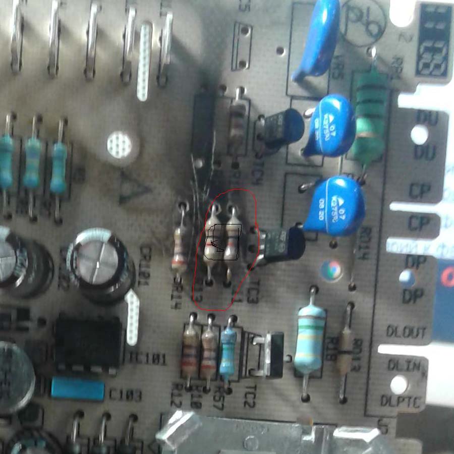

Здравствуйте сгорела управляющий симистор насоса и резисторы обвязки R11, R13 , ПОДСКАЖИТЕ ПОЖАЛУЙСТА НОМИНАЛЫ РЕЗИСТОРОВ

Сообщение #2 От 01/11/2017 18:13 цитата
airat100, вроде 1к. Фото у меня не очень качественное (кор. чёрн. кр. зол.)

Сообщение #3 От 01/11/2017 18:55 цитата
Извиняюсь, эти резисторы 1 кОм я сам подставлял , а вот родные были черными(сгоревшие), модуль invensys

Сообщение #4 От 01/11/2017 19:45 цитата
airat100, Резисторы в обвязке 1к, на управлении 270ом.

Сообщение #5 От 01/11/2017 19:46 цитата
airat100 писал:
Ну разве можно так тупить??? Боже Боже...
В данном модуле, минимум, ещё ТРИ такие же симисторные цепи. злость
Все резисторы идентичны, 270 Ом и 1кОм.

Kaskad11
Сообщение #7 От 01/11/2017 21:44 цитата
airat100 писал:
airat100, я на своё фото смотрю. Тебе уже всё тут разжевали.
