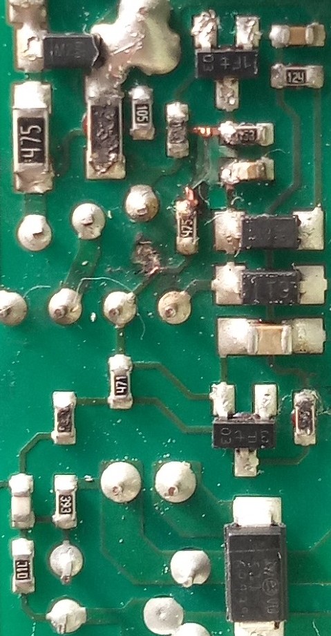

ПММ ariston lst11477 опознать элементы.
kpo
Сообщения: 18
Сообщение #1 От 29/12/2019 09:10 цитата
Сгорел блок питания.
Нужна схема Или фото исправного бп
  IMG_20191229_150642.jpg  128.93 КБ  Скачано: 443 раз(а)

http://www.cyberforum.ru/post11784757.html

Ха, да оно свободно в сети.... 22 картинка - Жми!
Тоже нашли секрет инфу, тс искать не хочет.
https://qps.ru/nd4Yk

power1, Спасибо Вам,
Транзюки купим, буду собирать блок
Клиенту до нг нужно.
Завтра отпишу

Субмодуль собрал, не пошел -битый трансформатор 156ом меду обмотками.
Замена полностью субмодуля питания решила проблему. Выходные 12.1в.
Затем не заливала воду.
Замена аквастопа. Катушка не звонит а должна4.6кОм.
Проверено на всех режимах
ДОБАВЛЕНО 01/01/2020 13:38
Тему закройте, пожалуйста.
