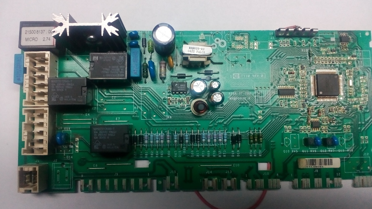

Доброго времени суток!
Машинка пришла после мастеров с перепаянной памятью (EVO II).
Реагирует на все кнопки, при нажатии на кнопку "пуск" мигает св.диодом с изображением ключа, не закрывая замок (электромагнитный 3х проводной).
Что было сделано:
-проверены напряжения питания 5.12 и 12.07в.
-проверены номиналы делителей напряжений R76,75,74, чипованых резисторов 2.671к, 1к, диоды Д18,19 методом замены, стеклянных и сборок диодов в цепях делителей напряжений, чип керам. конденсатор в цепи резистора 2.671к.
-при закрывании разобранного замка в ручную, некакой реакции СМА нет, однако на вывод 13 проца сигнал закрытия однозначно приходит.
-на выводе 51 проца четкий прямоугольник.
-на выводе 62 проца присутствует однопулупериодно выпрямленное напряжение (положительнная полуволна).
китайский цифровичек показывает относительно +5в 3.89в, относительно общего 1.26в. (размах оцилоскопом посмотреть не смог, калибровка оцила оказалась сбита.)
-13, 51 и 62 ноги проца звонятся нормально.
-при отсоединении термодатчика или двигателя, СМА встает в соответствующую ошибку с ее индикацией на панели, закрывает замок и включает помпу.
-пробовали перешивать память, прошивку брали с сайта S19,AQXL 85 EU 28395550000. нечего не поменялось.
на СМА следующие надписи:
080395550300, type:AQ2005C, s/n 612041163
на контроллере:
5812500314sczl, E0902s-B2 0422 FALC0, 215008137.00 MICRO 2.74
Теоритически не исключен вариант что контроллер не от этой машинки.
Подскажите, куда смотреть дальше? (живого контроллера на подкидку нет.)
Заранее спасибо!

Сергей123, фото модуля дай.

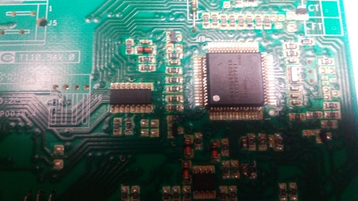

Сергей123
Сообщения: 34
Сообщение #12 От 14/12/2015 14:05 цитата
Всем спасибо за обсуждение!
Движек ЛАТром крутнули, все ок.
Теперь все более-менее понятно, однако смутил один момент:
Сергей123 писал:
а при нажатии на кнопку "ПУСК" никакой реакции СМА нет, (независимо от начального положения контакта в замке)
ДОБАВЛЕНО 14/12/2015 15:11
а "распайка" этого трехконтактного "быстрого" замка совпадает с "медленным".
теперь вопрос: можно ли как-нибудь выйти из положения не меняя проц или контроллер (модуль)?
ДОБАВЛЕНО 14/12/2015 15:16
Фото модуля...
 Размер файла:  358.87 КБ
 Просмотрено:  369 раз(а)
 Размер файла:  300.42 КБ
 Просмотрено:  335 раз(а)
mas-ter
Сообщения: 3987
Сообщение #13 От 14/12/2015 15:01 цитата
Сергей123, Ты ломастер? давай вкуривай с другими, раз понять не можешь.....
1 - модуль на картинке не тот, что должен стоять.
2 - заменить проц с SW 9.21.0 и такой модуль сгодится
родная индикация используется только на моделях аквалтис
родная УБЛ-ка используется только на моделях аквалтис
Дальше я пас.....
рембыттехник
Сообщения: 6710
Сообщение #14 От 14/12/2015 23:24 цитата
Сергей123 писал:
При желании, можно и куй сломать. Ты что, модулей на Аквалтис не видел? Там же исполнение другое. улыбка
