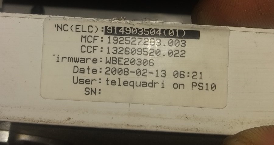

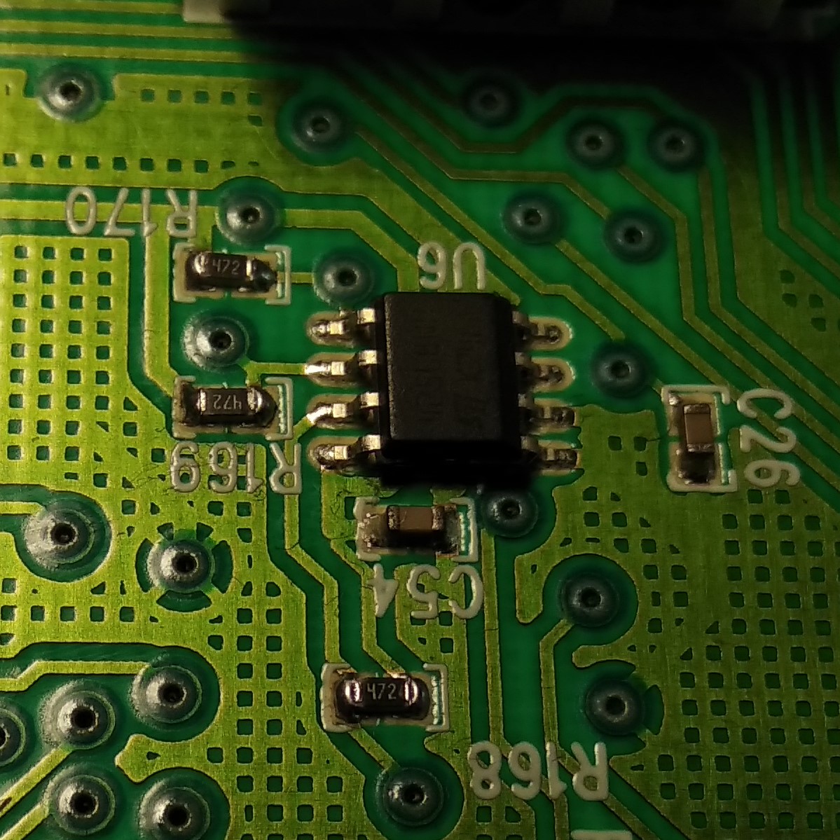

sergeynewgen
Сообщения: 51
Сообщение #3452 От 04/05/2020 19:28 цитата
Здравствуйте уважаемые коллеги. Помогите прошивкой на стиралку CMA AEG l64840. Продуктовый номер: 91490350401. Софт WBE20306. Модуль: EWM2100 Elektrolux 132541603. Процессор: MC9S08AW60, флешка: 24 256. Принесли модуль на ремонт, ошибка E94 -ошибка конфигурации СМ и цикла (программы). Прошивку слитую с модуля прилагаю.
  AEG l64840 91490350401_Flat.rar  65.59 КБ  Скачано: 237 раз(а)
  IMG-63567d888202e6803ec130fd36b61f91-V.jpg  68.99 КБ  Скачано: 247 раз(а)
  IMG-b60f62a4b695c695ebfc37e73600eb6b-V.jpg  51.77 КБ  Скачано: 245 раз(а)

sergeynewgen
Сообщения: 51
Сообщение #3455 От 05/05/2020 14:02 цитата
Антонов007, Спасибо большое за наводку. Визуально все было осмотрено в самом начале, сейчас после замера тестером обвязки флешки 24 256 выявлено два резистора 4,7 ком, которые показывали сопротивление больше 30 ком. Я еще подумал как они могли сгореть и флешка осталась живой? И только под микроскопом нашлись непропаи двух резисторов R168 и R170, стоящие на подтяжке к 5В шин WC и SDA. После пропайки сопротивление их стало 4,7ком. Ошибка Е94 исчезла.
 Размер файла:  345.09 КБ
 Просмотрено:  223 раз(а)
