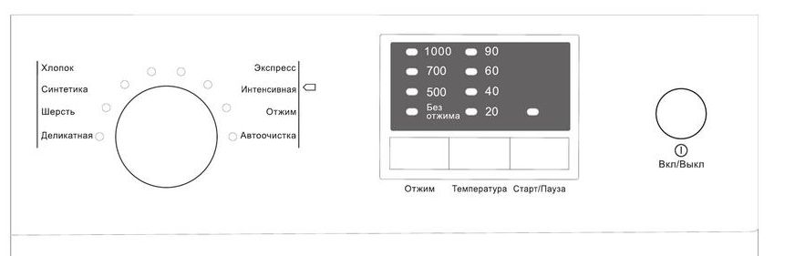

Приветствую Коллеги! Привезли СМА Midea MV-WMF610. Не могу найти как распознать ошибку. При запуске начинает набор воды и через пару сек. ошибка пищит, моргает 60 градусов.

хоть фото морды или модуля покажи

И я за то. По идее на этой СМА табло есть и оно должно ошибки показывать.

Valeriynew, Вроде не первый день работаю. Мысля такая-же была, но как на Индезитах не катит.

а модуль кокой ?

Вот такая гадость. Тот-же Vestel. AKO 766958-10

Такая ошибка на СМА Midea MV-WMF610 говорит о обрыве помпы. В моём случае мышки перегрызли провод.
