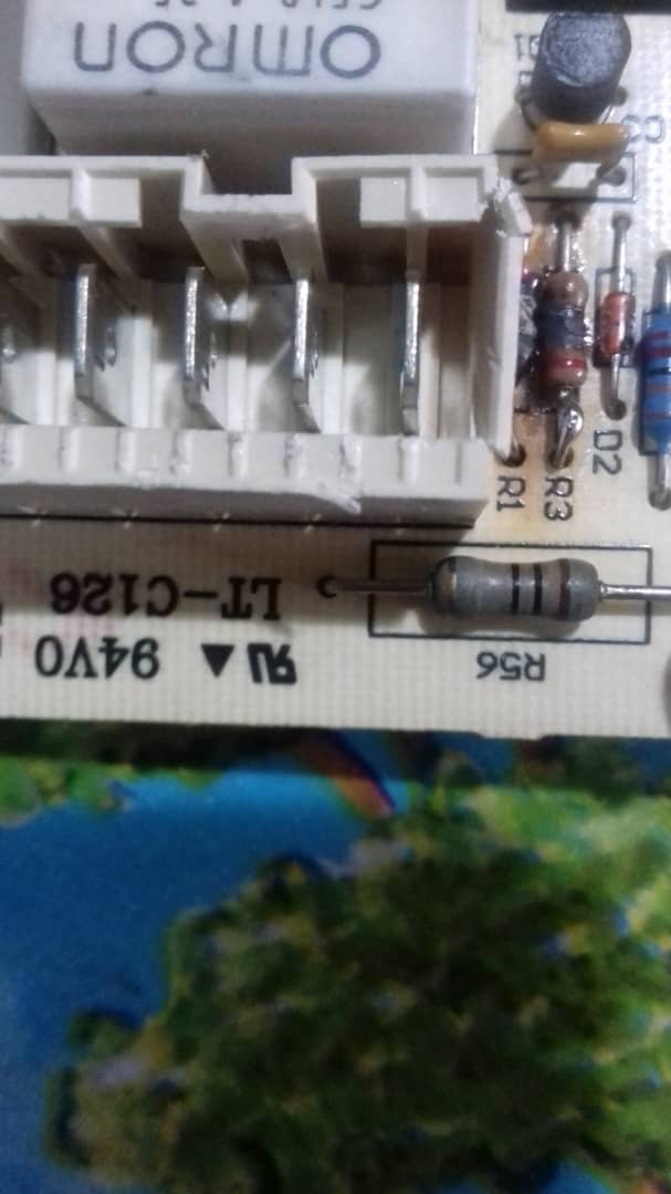

Сообщение #1 От 01/03/2024 15:50 цитата
Попадание воды. Сгорели резисторы R1, R3. Подскажите номиналы

Сообщение #4 От 01/03/2024 17:29 цитата
а почему они вышли из строя?

Сообщение #7 От 01/03/2024 21:40 цитата
Фото
  1709315263958.jpg  43.67 КБ  Скачано: 112 раз(а)

Сообщение #9 От 01/03/2024 23:18 цитата
sogda11 писал:
R1 - 2,2k.
R2 - 1k.
R3 - 4,7k.
Транзистор Q1 ( BC327) - под замену, SMD резистор 1k. в субмодуле процессора, скорее всего тоже.
А дальше - как повезёт.

Сообщение #10 От 01/03/2024 23:40 цитата
Огромное спасибо!
