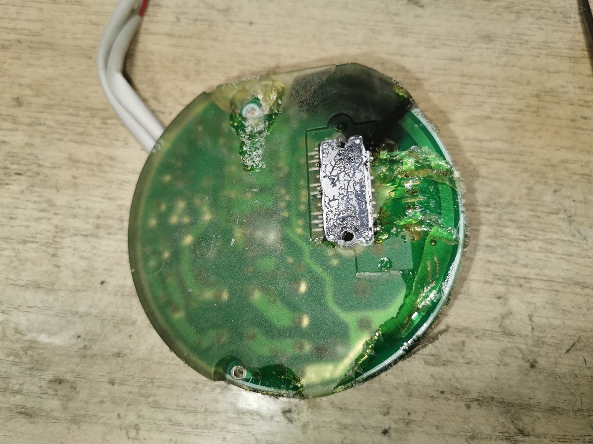

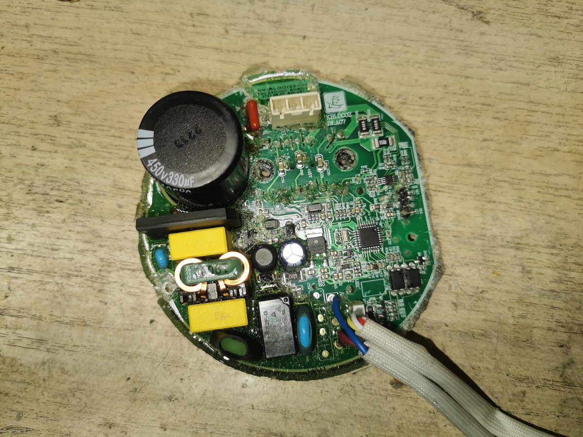

Здравствуйте, форумчане. Привезли на ремонт стиральную машину Gorenje с проблемой указанной в Теме. Неисправность обнаружил в двигателе. Есть ли у кого-нибудь информация по этому двигателю, например какие микросхемы в нем применяются? Потому что в моем случае микросхема которая взорвалась - "ноунейм" и не знаю, чем ее заменить.

SDM10C60TA2
