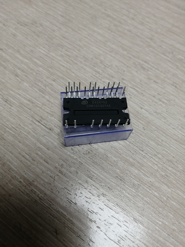

eskander писал:
dipole писал:
,мыргает красным 2 раза!
dipole, это кирдык драйверу. Меняй. стопудово
Достаточно легко вышла после прогрева. Стоит драйвер SDM10C60TA2 7х18 pin
X139P01, может кому пригодится. Смотрю есть они,запрос отправил.

dipole, вот и пошёл процесс. Теперь возьми на него даташит и найди в своём неисправность. А то вдруг новый прикажет долго жить!

eskander писал:
Все 6 IGBT целые, демпферы звонятся,пробоя нет. Первая нога отвалилась,видны следы прогара,думаю дело в ней!

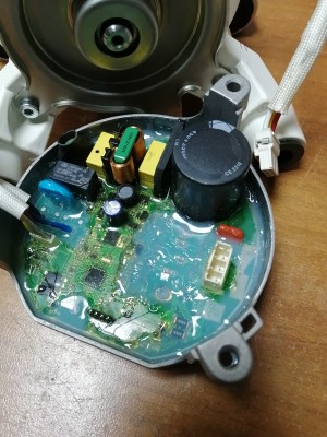

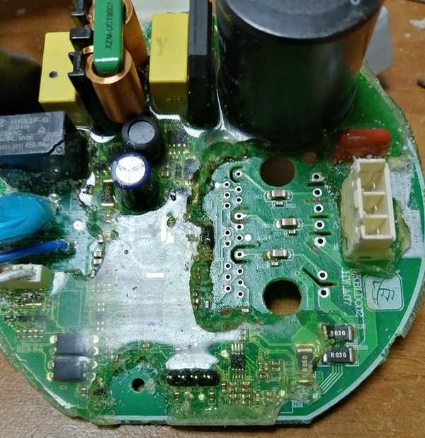

Некогда было отписываться, выдал ещё в январе!

dipole писал:
Опа, засада??? А чем ты, мил человек, модуль залил??? W-O-W

я таки думаю воском

eskander писал:
dipole писал:
Да герметиком водостойким, мил человек!

михаил зайцев писал:
я таки думаю воском
Не правильно думаешь,жидким мылом!

dipole писал:
Ну можно тебя поздравить. Герметик то с уксусной кислотой, которая через пару месяцев сожрёт дорожки! А компаунд для плат купить на Озоне не мог? 1кг всего штуку с копейками стоит.
