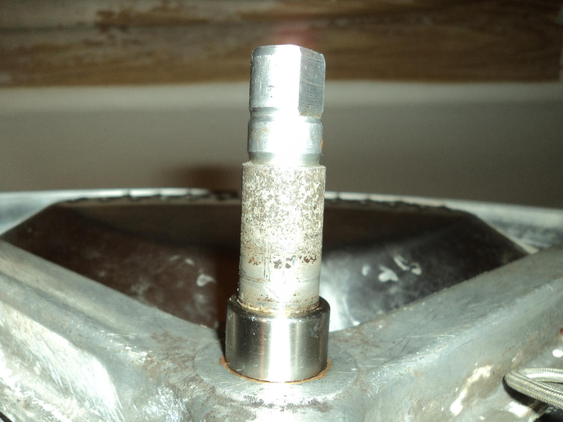

Ну что, прошло десять лет. Только сейчас пошел весьма мощный шум. Прокатило с такой выработкой на валу или просто сальник ребрами попал в другое место без выработки. Выработка не такая большая была, но сейчас, я полагаю, все там стало гораздо хуже. Есть мысль срезать аккуратно латунную втулку и запрессовать новую. Чтобы не создавать новую тему по этому же аппарату, спрошу тут: а какой внутренний диаметр латунной втулки и ее длина? Внешний и так понятен. Спрашиваю, потому что разбирать аппарат и измерять диаметры пока не хочу, чтобы не лишать хозяйку машины, пока она еще крутится и стирает. Заранее ремкомплект куплю. Модель, еще раз, Indesit WIUN81. Встречаются 22*16.9*17, есть 22*16.9*15. Такие?

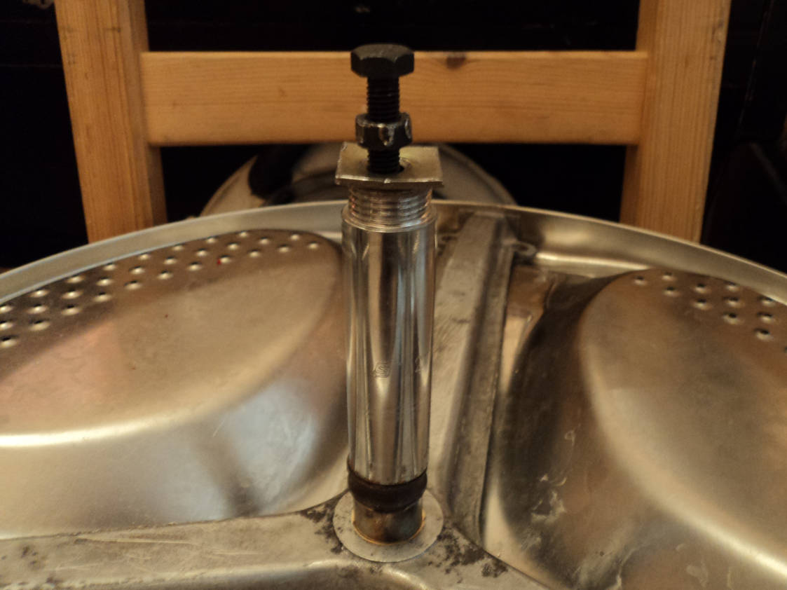

В общем, так: размер втулки у WIUN81 с неразборным баком 22*16.9*13.4. Такую готовую втулку можно купить. Купил из нержавейки. Спилил (чертыхаясь) старую втулку, вывел поверхность после спиливания, как смог. Дальше газом нагрел хорошенько новую втулку - втулка под своим весом упала куда надо. Но я оставил там щель 1 мм, чтобы заложить герметик в стык, а дальше на холодную дожал втулку быстро придуманным приспособлением на фото: на вал надеваем внутреннее кольцо от подшипника 6203 в качестве оправки, проставку в виде трубы и упор из того, что подвернулось под руку (какая-то пластина из низкоуглеродистой стали с отверстием), каленый винт M8x100 с гайкой (класс прочности 12.9 у меня), который ввинчиваем до упора в отверстие для винта шкива. Далее крутим ключом гайку. Хэппи энд.
