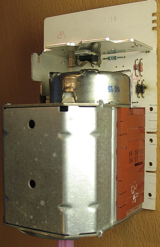

СМА Rolsen R105A Ser.№ RF1052J00088 пришла на замену подшипников. Клиенты довели машинку до такого состояния, что ржавая вода залила разъем двигателя. Подшипники заменили, двигатель даже не пытается включиться. При осмотре командника нашли два обугленных резистора, которые идут на тахогенератор. Ребята, если у кого есть где посмотреть, помогите опознать номиналы этих резисторов. Визуально других повреждений на модуле нет, симистор целый. Разрисую схемку управления двигателем, далее видно будет.

sergname1, фото Ка выложи,так быстрей будет

Вечером смогу сделать снимок, выложу.

Выкладываю фотки командника.

sergname1, слева : 8,2кОм, справа: 1кОм.

Спасибо, constan, поставлю резисторы и буду копать дальше.

Резисторы заменил и машинка пошла.
Еще раз спасибо, constan!
