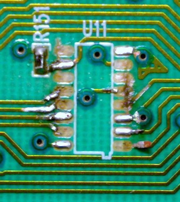

СМА Zanussi ZWS 3102-оторваны дорожки на модуле.
Aleksei8
Сообщения: 154
Сообщение #1 От 11/05/2009 14:41 цитата
Причина: при работе машины время от времени индикаторы моргали слабым светом, особого значения этому эффекту не придал клиент, но позже программы то работали, то нет.Какой-то мастер взял у клиента модуль чтобы починить. Вообщем не сделал модуль, вскрываю-дорожки под ULN оторваны. У кого есть скинте фото этого места. Модуль EWM 1000.
  08052009574-001.jpg  77.72 КБ  Скачано: 1996 раз(а)
cybe
Сообщения: 12800
cybe
Сообщение #2 От 11/05/2009 15:12 цитата
Думаю, никто не фоткал посадочное место. Да и так всё понятно
Aleksei8
Сообщения: 154
Сообщение #3 От 11/05/2009 15:28 цитата
На девятую ногу дорожка приходит? Спасибо за фото завтра и резюк до кучи прозвоню- не видно было на нём цифр.
cybe
Сообщения: 12800
cybe
Сообщение #4 От 11/05/2009 15:38 цитата
Aleksei8, прикалываешься?
Aleksei8
Сообщения: 154
Сообщение #5 От 11/05/2009 15:52 цитата
Я уже ставил улн, решил убедиться, что всё так спаял, индикаторы моргают как попало, буду дальше искать.
Сообщения: 36107
Сообщение #6 От 11/05/2009 15:52 цитата
Aleksei8, ты колодцы проверь
Aleksei8
Сообщения: 154
Сообщение #7 От 11/05/2009 15:58 цитата
Я как раз те,что на фото проверил, буду остальные проверять.
