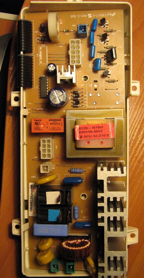

Машина была включена в сеть, но была неактивна. После перепада напряжения в доме сгорели несколько телевизоров, компьютер, зарядка от телефона а у нас в мастерской еще и кассовый аппарат. улыбка
На плату напряжение поступает. Замок исправен (проверял и без него,закоротив напрямую). Микрушка включения хорошо прозванивается.
На выходе транса ничего не показывает. Знаю, что там должен быть термопредохранитель на первичной обмотке. На плате с одной стороны транса - 4 ноги, а с другой - 5. Здесь говорилось, что какие-то 2 - это и есть контакты термухи, которые нужно замкнуть. Вопрос - какие? Либо ее таки нужно выпаивать и примитивно ковырять обмотку? недовольство, огорчение Фото прилагаю.
ЗЫ если это все же не транс, то что тогда? Есть ли еще какие-то предохранители?
ЗЗЫ прошу прощения за то, что не совсем профессионально, но я , действительно, мастер, только по большей части механик. Недавно пришлось растаться с электронщиком, но заказы-то остались... Вот и вертимся..Помогите, а? смущен

если у тебя есть прибор а он у тебя есть то разберешся (на обум не советую перемыкать) у тебя же первичная сгорела там еще лечченайти просто наиди обмотку и поймеш какие контакты надо перемкнуть

Luka 180, в данной ситуации для вас лучше это заменить модуль

Или поменяй трансформатор, он заказывается отдельно, стоит недорого. Закоротить предохранитель можно в своей машинке, а в клиентской чревато последствиями...

Всем спасибо. Никаких обид. Я же честно описал ситуацию. Наугад замыкать ничего не собираюсь. улыбка
Просто хотел узнать, что еще помимо трансформатора может выйти из строя в данном случае: машина вообще не подает никаких признаков жизни?
Замкнуть термуху хотел на время, чтобы убедиться в том, что нужно заказывать новый транс. Кстати, не подскажете, по почте можно его заказать? А то у наших барыг - только модули целиком. Или это в другом разделе нужно спрашивать?

Luka 180, у тебя не заполнен профиль,советы можно давать после.Заказать транс ты можешь только через авторизованный СЦ.Таких много,ближайший от тебя не знаю,еще раз заполни профиль.Если надо,дам код для заказа.
Кроме транса,больше ничего у тебя не перегарело,можешь для проверки поставить перемычку.Но для клиента все же лучше поменять транс

DC26-10154F стоит 4$.В Харькове,я думаю,проблем с заказом не будет.Удачи!

Да, все так и есть. Транс пришлось выпаять вакуумным паяльником. Действительно - все оказалось не так сложно. Гнусик ожил. голливудская улыбка Транс обещают через день. Только не факт, что он будет точно такой же геометрически. Но это мелочи.
