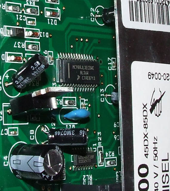

Добрый день. Заказал новый модуль minisel на машинку ardo aed1000x 546041400-04 на замену 546041400-02. Пришел. Разьем на силовой колодке отличается от того что был недовольство, огорчение Ниже фото старого модуля и нового. Также вложил фото того модуля, который ожидал получить. Поставщик сказал, что они сейчас все такие, но мне не легче. Что теперь делать ??
ps: Кстати, новый модуль на новом чипе

ps: Сейчас внимательно сравнил - по размеру контактов совпадает и по нумерации. Хоть бери и пластмассу выдирай недовольство, огорчение

Сам я занимаюсь ремонтом аудио аппаратуры. Но дома сломалась машинка и решил сделать. Проблема была в невыходе на режим отжима (стандартная проблема, как я понял по форуму). Частично проблему решил после того, как повесил 1mkf керамику с Reset чипа на землю и дополнительным кондесатором по питанию чипа. Но в таком виде не устраивало и решил заказать новый модуль

Jan333, срезай ножом ключи на разъеме (на том, что на жгуте) и вставляй. Только смотри не перепутай нумерацию. В таком "доработанном" виде легко перепутать

Спасибо! Буду пробовать

Отличный модуль, лучше чем это белое дерьмо! Подходит один в один! Мелиор, тебе написал как правельно поступить. Мне они правда всегда попадают с обгоревшей колодкой, которую я обрезаю и делаю новые клемы. подшучивать, дразнить

Всем спасибо. Все работает отлично
Если можно поподробней какие емкостя куда вешал , что это дало и что не устраивало . Спасибо .

Хотелось бы поэкспериментировать , слышал что после этого машинка выходит на отжим даже без ремня .

А если серьезно , у меня было несколько случаев именно с этой моделью , не выходила на отжим , после замены модуля с последней (04) версией прошивки через какое - то время история повторялась , тоесть опять не выходит на отжим . Что делать ?
