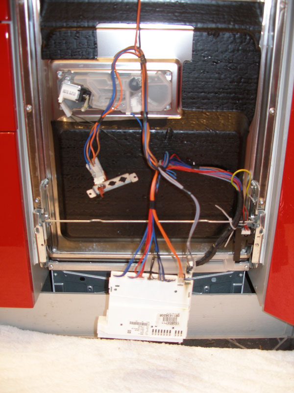

Сообщение #13 От 12/07/2008 17:32 цитата
вытащил, провода идут вот к этим устройстам. Никаких следов нет.
вид спереди
вид со стороны снятой правой стенки

Сообщение #14 От 12/07/2008 17:40 цитата
Да ничего там скорее всего нет. Плохой контакт в соединителе-нагрев-оплавлены провода.

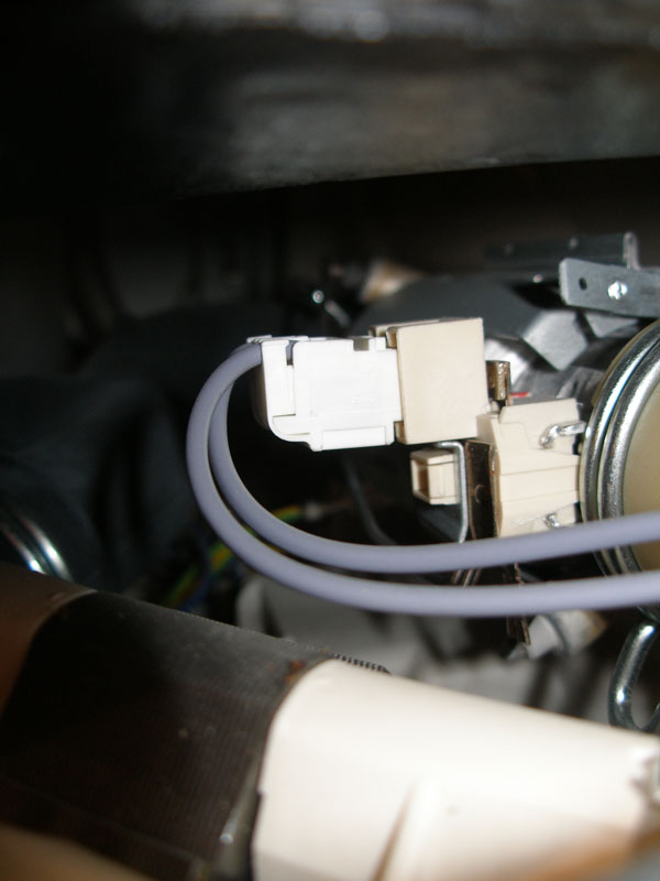

Сообщение #15 От 12/07/2008 17:48 цитата
вот фишка. зона нагрева - со стороны провода, не со стороны платы управления. Если бы шла перегрузка по проводу, то он бы нагревался равномерно по всей длине. Скорее всего, плохой контакт в этом месте - провода вставлены в фишку без пайки, просто на усилие - и перегрев в этом месте.
Думаю, что так. поделитесь, кто что думает, что можно проеверить, какое сопротивление должно быть между этими проводами?
Кстати, кто знает, где в Москве купить такую фишку?
фишка провода
Сообщение #16 От 12/07/2008 17:54 цитата
Нет, ну ответил же сам...
