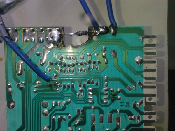

ARDO TL1000EX сер№ 20041704202-012980006-04 проблема в следующем у платы сгорели контакты 8 , 9 , 10 ну как обычно у этой модели заменил все симисторы так как они были все практически убиты заменил С1 0,1 мКф плата запахала но не греет питание на реле приходит 220 реле даёт на 5 ногу а на 9 контакт напруги нет может плату не так пайнул помогите пожалуйста

а одгоревшая дорожка куда идет?
AC-DC
Сообщения: 79
AC-DC
Сообщение #3 От 22/09/2008 16:06 цитата
На симистр BT и на 8 контакт

вот

AC-DC, вот про эту дорожку я и говорил где паян рюзик ,посмотри у тю,

Нет ребята всё проверил у меня всё правильно спаяно просто грубовато

проверь симистор и реле

Реле норм симистры менял все

Сигнал приходит на реле реле даёт 220 а другая нога тоесть 9 ни хрена

А нигде больше не обгорело? Например, на замке?

Замок в порядке блокируеться реле работает

AC-DC, можно подробнее? После восстановления "плата запахала"-это как? Вода заливается, мотор работает, слив есть? Только не греет. Правильно?
