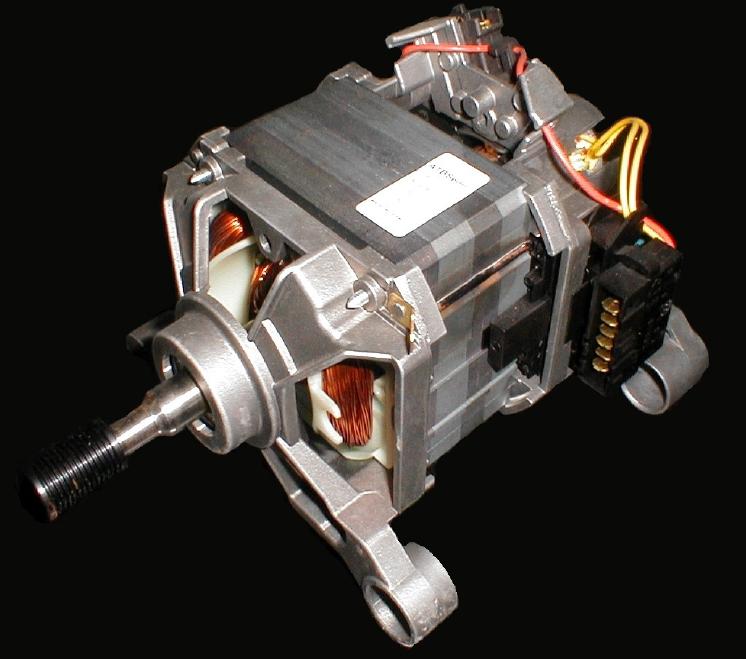

Сообщение #486 От 16/08/2009 17:22 цитата

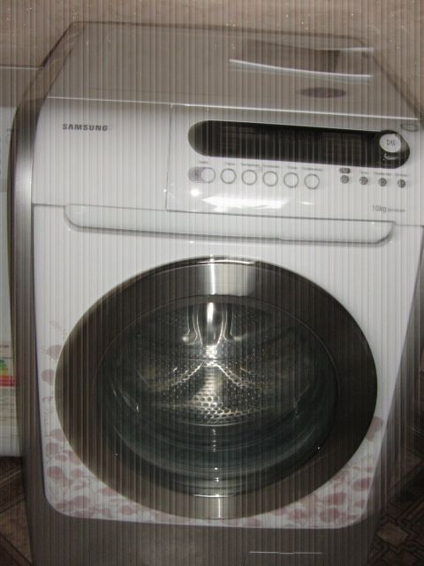

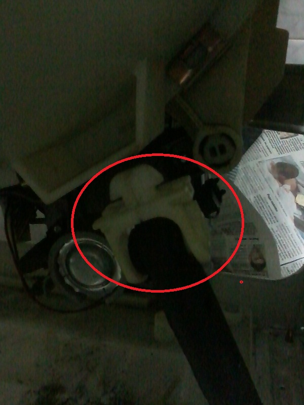

Доброго времени суток,
СМА- не сливает воду полностью,после окончания режима стирки.
Прогнал СМА на режиме короткой стирки,отработала отлично,отжала бельё классно.
Но когда проворачиваеш рукой барабан,раздаётся журчание в баке...
Проверил машинку по уровню - в порядке..
Проверил фильтр в низу -вытекло с стакан воды,проворачиваю барабан,-опять журчание воды в баке,выташил тен-керамический-зелёный,воды нет,протекло несколько капель....,
как в анекдоте.._проварачиваю рукой барабан-ЖУРЧИТ водица.
Завалил красавицу набок-просветил бак фонариком мощным(бак пластмасовый полупрозрачный) -воды нет.
Проварачиваю рукой барабан.............. смех (журчит вода)
В ауте,может это конструктивная особенность бака? Посоветуйте ребята,машинку разбирать - желания нет,новенькая,только купленная клиентом,может журчит не вода.......
  sam (2).jpg  52.4 КБ  Скачано: 2828 раз(а)
Rain
Сообщения: 2781
Rain
Сообщение #487 От 16/08/2009 17:25 цитата
gen00, это масло в барабане, так и должно быть, это типа против дисбаланса, можешь успокоить клиентов.
gen00
Сообщения: 796
Сообщение #488 От 16/08/2009 17:41 цитата
Rain ,большое человеческое СПАСИБО......,клиент настаивал на разборке СМА,отказался,машинка работает классно,запаха от воды нет,поэтому и попросил совета.Спасибо за ответ классно!

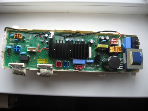

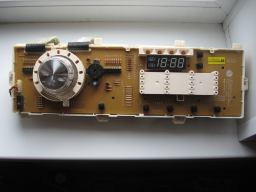

Большая просьба выложить фото платы со стороны монтажа СМА LG WD-80180N P/N 3850ER3051C. Две стиралки обе выгорели в районе реле ТЭНа.

Сообщение #493 От 17/08/2009 20:06 цитата
simistor67, http://monitor.espec.ws/section7/topic132587.html
Вот совсем недавно была такая тема.

Сообщение #494 От 18/08/2009 06:56 цитата
Lex.ck спасибо,а я искал в разделе фото модулей.Там такого нет,но все равно благодарю.

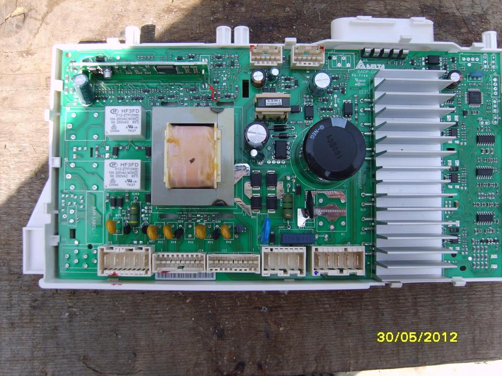

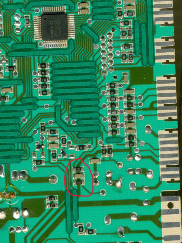

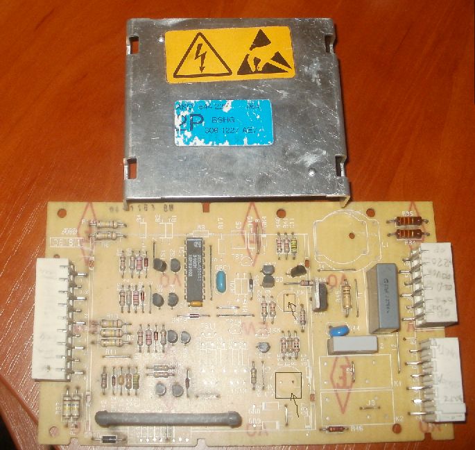

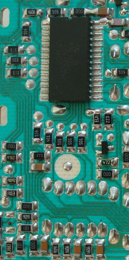

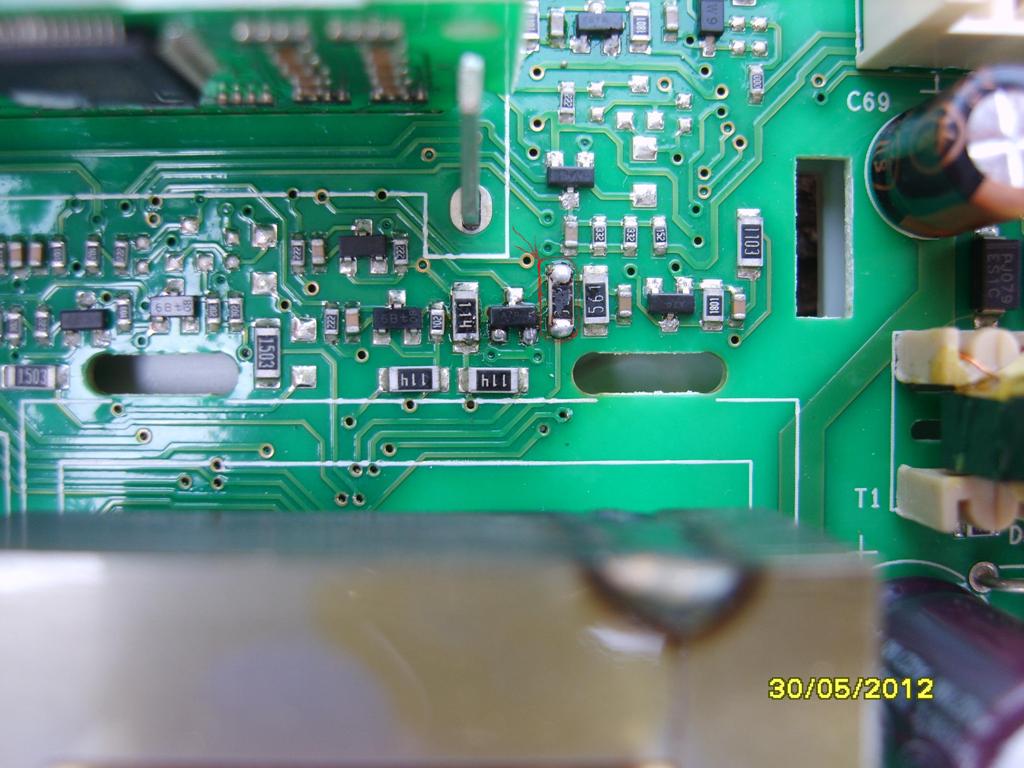

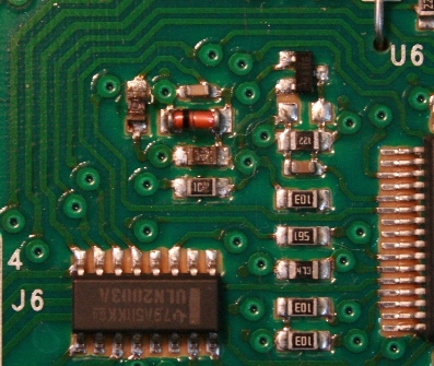

Здравствуйте! Осмотрел весь модуль. Явно выделенного названия не обнаружил. Что на нём написано , так это: SOLECTRON , 215009137.00 16/2006 .(это на корпусе модуля) . На плате же: RoHS, 4160-20-200, code:215009137.00 , sw:MicroVer 2.74 , S/N: 604151895 . Вопрос в номиналах резисторов : Возле Q9 ( с управляющего вывода симистора к выводу Т1 (terminal 1) этого же Q9. И на управление Q9-тым идёт с проца через резистор. Тестером, на "пределе" кОм X 10 - не звонятся. Смерить можно у симисторов клапанов, но в плате намеряю с ошибкой. (могут помешать элементы модуля). Сколько ОМов эти два резистороа? Это после взрыва Q9.(модуль похож на N5 в "фото модулей.")
ДОБАВЛЕНО 18/08/2009 17:57
Сфоткал резисторы, увеличил. На одном 561.(561 Ом ?) или 195? Судя по тестеру 561 Ом. На другом 102 (102 Ома?) , или 501? Мож проц уцелел! Так в двух резисторах я потерялся. Подскажите пожал-ста номиналы!

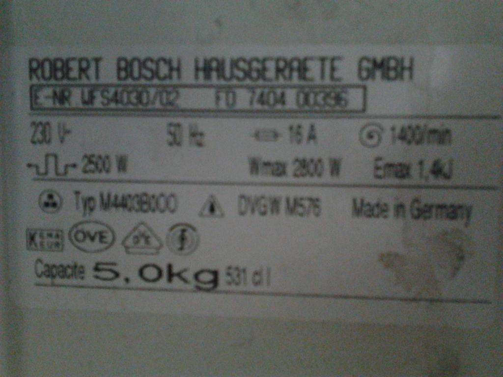

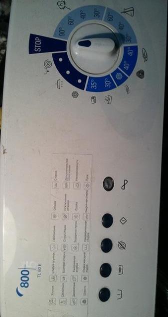

здравствуйте, чинил машинку bosh wfc 2060 на люке полностью модель стерта, сзади машинки сделал фото B1 WTV300A/01 FD 8103 80030099, я не правильно поставил клемную колодку на блокировку люка и теперь она не вкл., подскажите что делать!? Пожалуйста.
С Уважением, kolevat.

стопыч,
стопыч писал:
102=1 кОм,
стопыч писал:
561=560 Ом.
Проверь вывод 42 проц. на общий.
стопыч
Сообщения: 3169
стопыч
Сообщение #498 От 18/08/2009 21:40 цитата
Выв проца 42 на общ: 150 Ом , поменял местами щупы тестера 1,4 кОм. XarI , спасибо! Резисторы по средней циферке имеют следы прогара, оба , даже этих цифр не видать.
Сообщение #499 От 18/08/2009 21:47 цитата
стопыч, лучше измерять в режиме проверки диодов...

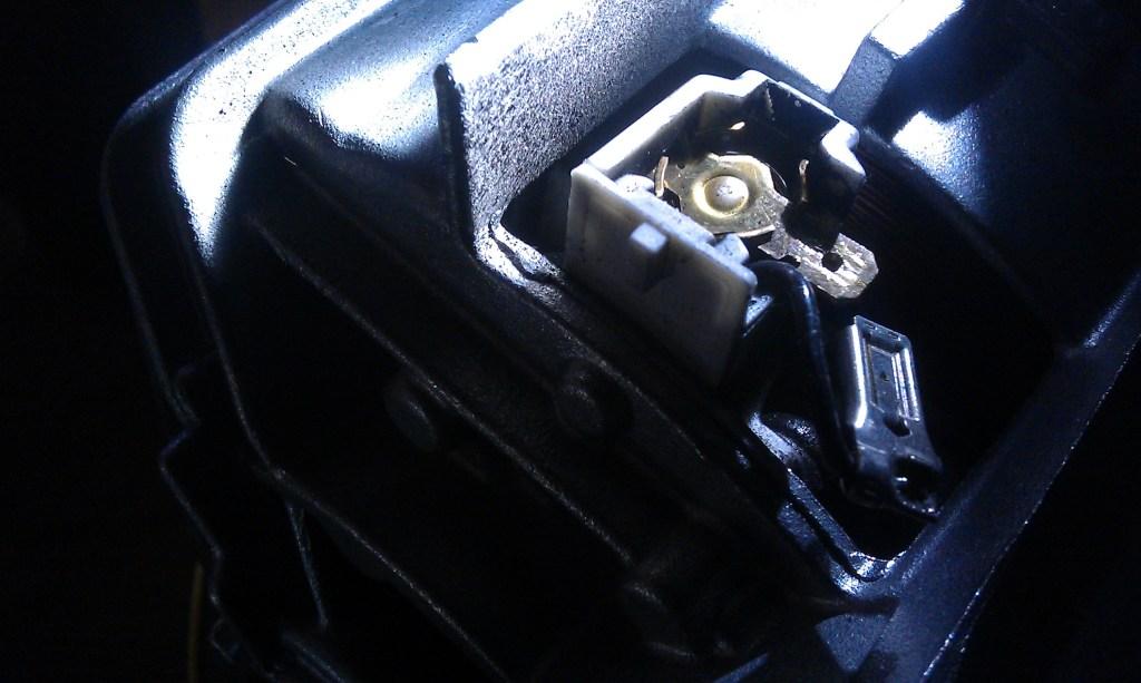

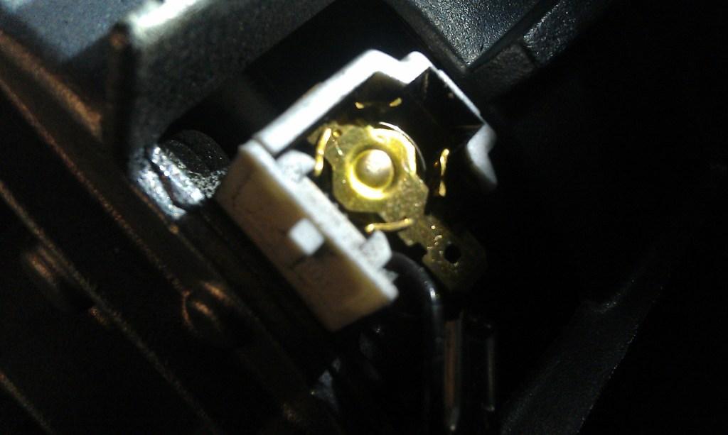

XarI, УБЛ заработал!!! Но висел на разъёме, вместе с замком. А в замке то крючка не было и контакты УБЛ не имели возможности сомкнуться . Щас выну УБЛ из замка и пуск!
ДОБАВЛЕНО 18/08/2009 23:59
РЕШЕНО! Индизит работает!!! Спасибо XarI, ZLOZ !!!
