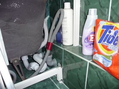

У меня Ariston AVSD 107 2004 г.в.Во время полоскания зацикливается. Набирает воду, поворачивается (в одном направлении) снова набирает воду, опять поворачивается (в том же направлении) и т.д. до бесконечности, пока не снимаем программу. Соответственно не переходит на отжим. Подскажите, кто сталкивался, в чем проблема? Заранее спасибо.

Смотрите сливной шланг (низко расположен).

Fiat, при стирке реверс есть! Тут есть фотка, высота колена 480 мм. где я ошибсо?о_О

Попробуйте сливной шланг перекинуть в ванну (умывальник) если проблема исчезнет, значит я бы на 480мм поднял слив трубой Ф50мм.

fillcom, по всем мне известным правилам конец шланга должен быть на высоте не ниже 60см и не выше 1м,у вас явно система канализации не соответствует нормам!
ДОБАВЛЕНО 13/12/2008 23:44
fillcom писал:
У меня Ariston AVSD 107 2004 г.в.Во время полоскания зацикливается. Набирает воду, поворачивается (в одном направлении) снова набирает воду, опять поворачивается (в том же направлении) и т.д. до бесконечности.
А вот про слив не написал,значит уходит вода самотеком!

Спасибо, народ, проблема решена классно! поднял шланг повыше
