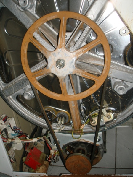

стиралке гдето около 9 лет, до этого в ремонте не была ни разу. Чувствовала себя нормально, потому не было необходимости.
Последнее время начались проблемы с вращением барабана: во-первых довольно громко шумит во время центрифуги. Если стирается белья больше 1 кг, то бак непременно перекашивает и не крутится вовсе.
На днях вскрыл, картина была следующая (фото 1)
из-за ржавых потеков и шатающегося бака сделал вывод, что полетели подшипники.
Вопрос: прав ли я в своих суждениях? Если да, то как теперь их заменить САМОСТОЯТЕЛЬНО? В какой последовательности что необходимо делать?
Уверен, потяну эту процедуру без сервиса, да и кризис за окном(

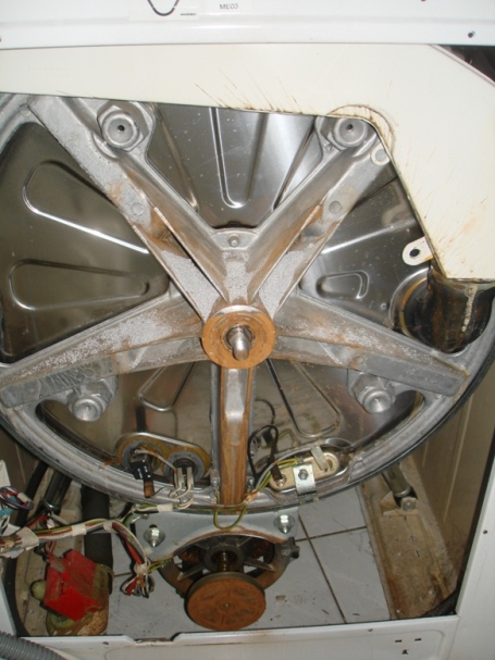

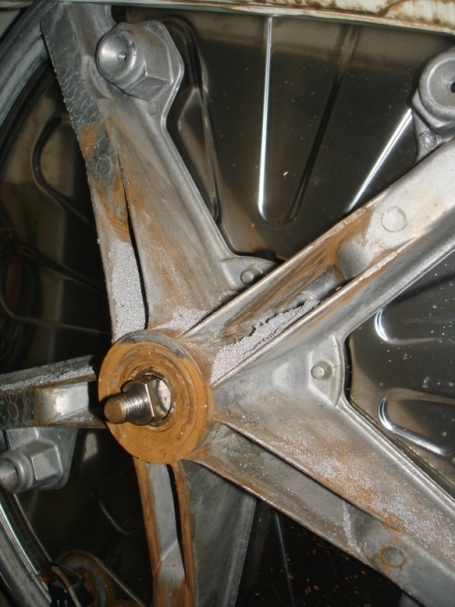

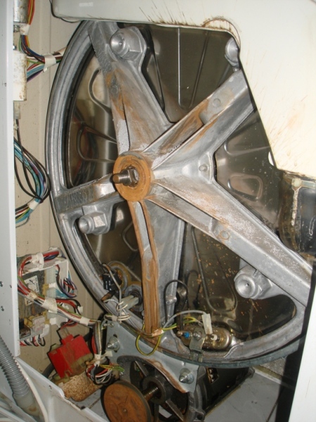

Фото, сделанные позже: фото 2, фото 3, фото 4
Всем заранее огромное спасибо! Очень нужно в кратчайшие сроки починить!

ну, блин, фотогалерея целая.Ясен пень, подшипники надо менять.

Сними хомут которым стянуты крышка с баком - а там поймеш шо делать.

Там кроме подшипников и сальник надобы поменять!
А еще есть 6 винтиков которые могут сломатся когда их начать откручивать!
Так что осторожно там!Без Фанатизма.

да, есть такое вынял полностью бак с подшипниками на валу. как их теперь отделить чтоб вынять подшипники? неужели только выбивать?
