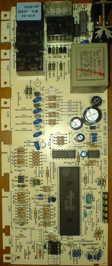

Здравствуйте! Помогите пожалуйста с решением проблемы! Продолжил хоть и давнюю но уже существующую тему (http://monitor.espec.ws/section7/topic46725.html)! Ситуация практически один в один! Тоже престала стирать, начался постоянный слив воды (вода не подается и клапан не открывается) крутится ручка выбора программ и ошибка F09. Выключили, обождали немного ... запустили в положении ручки сброса программы и выключили ... что бы дала открыть дверцу и достать вещи! Далее начал действовать по указаной выше схеме ... снял модуль ... выпаял флешку ... с помощью програматора (собраного по схеме в вышеуказаной теме) считал старую проршивку ... вся флешка (93С86AN) забита "FFFFFFFFFFF....." . Купил новый чип ... прошил прошивкой с этой темы (http://monitor.espec.ws/section26/topic122209.html) ... теперь срабатывает клапан залива воды ... сразу включается ее слив и появилась ошибка F03. Облазил тен и датчик температуры ... датчик оказался живой а вот тен накрылся "медным тазом". Купил новый тен ... установил всё на место ... по прежнему выполняется запуск и слив воды и ошибка F03. Подскажите куда двигаться далее ... может прошивка не та что надо? Далее попробую прикрепить имеющиеся фото:
П.С. В кодах ошибок по F03 пишется: Датчик температуры замкнут/в обрыве.
1. Проверить контакты разъема CAN на электронном модуле.
2. Проверить провода датчика температуры.
3. Проверить целостность проводов от датчика до разъема.
4. Заменить датчик или модуль.
... у меня на модуле есть разём CNA... это то же самое или нет?
Заранее спасибо за компитентные ответы!

Была подобная ситуация, причина была в стертых щетках двигателя. Но лучше еще и ПЗУ рабочую поставить.
Gart
Сообщения: 7
Сообщение #6 От 01/04/2009 23:59 цитата
nisa, ОК попробую перепрошить!
alexandr87, Я так понимаю что датчик разомкнут .. при высокой температуре его коротит (опускал на проводах от тестера в кипящий чайник улыбка .. тестер фиксировал короткое ... после вынимал и через некоторое время датчик опять в разрыве); Сколько он должен показывать?
mas-ter, Движок снял полностью и проверил щетки ... запаса еще достаточно ... пружины прижимают плотно ... звонятся. Как то у меня был мастер ... накрылась СМ LG ... пришлось менять весь блок ... потому как он изнутри весь залит был селеконом ... так вот к чему я ... мастер снимал движек отдельно и закарачивая группу контактов на самом движке подключили 220В - движек отработал как положено! Какие котакты надо коротить а на какие падать 220В что бы проверить движек в вышеуказаной модели?
П.С. Подскажите прошивка что брал по вышеуказаной теме (http://monitor.espec.ws/section26/topic122209.html) подходит для моей СМ или нет? Если нет то какую еще попробывать перед тем как выкладывать деньги за новый модуль!

Gart, если проц дуркует, прошивкой вычислить сложновато. Становится ясным только после его замены. Чаще модуль универсален.

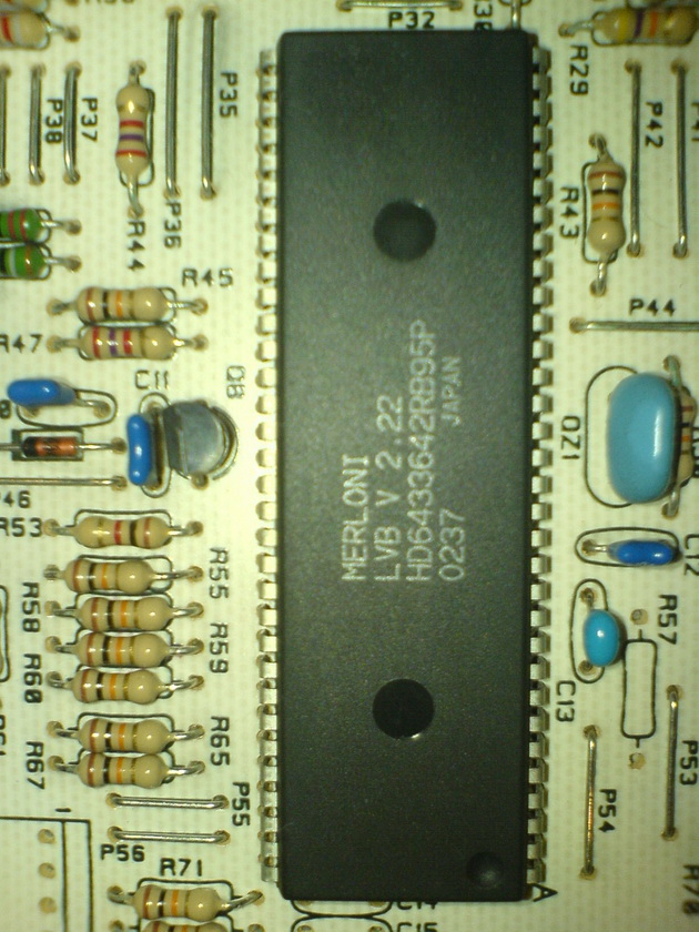

Gart, какую память ставил
Gart писал:
Купил новый чип
93с86 не все на этом модуле идут где-то на форумах была доработка модуля или подбирай прошивку раз уже туда залез

да если амтеловские их надо дорабатывать, как я помню какую-ту ногу надо на плюс сожать, почитай тему http://monitor.espec.ws/section7/topic11397.html
там это есть

Флешка: (режим макросъемки однако улыбка ) Родная была не WP а AN! Но вроде это связано со скоростью и всякими температурными коэфициентами. На работу вроде как влиять не должно. Но ради эксперемента сегодня зашью старую флешку и попробую!

Огромное спасибо за толковую ссылочку! Удалось запустить мою СМ! Вернул обратно родную флешку 93С86AN с перепрошитой программой (все таки наличие родной памяти оказалось критичным) .... и .... о чудо машинка начала выполнять программы! голливудская улыбка Еще раз огромное спасибо! подмигивание

Это-же "Merloni", ищет способы защиты (одной ногой, но отличились).
