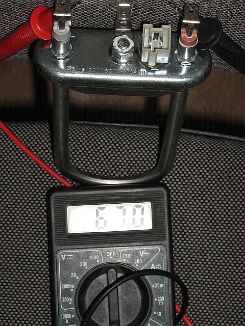

Выдаёт ошибку нагрева воды.Появляется через 8-10 минут после включения.Ошибка не постоянная,через2-3 стирки, а то и через 5(плавающая).Пропаял всё подозрительное,Тэн в порядке-не пробит.Датчик в норме-14 кОМ.Заменил реле нагрева.Ничего не дало.Ошибка так и выскакивает периодически.Уже замучился,подскажите,может кто сталкивался

abstoma, чем тен проверял?

мегометр называется

abstoma, тен родной стоит?

grifat писал:
Как то пришел на заявку дефект в точь точь такой.ТЭН поставили на 1800w в место 850w улыбка Вот так знают закон Ома.

Тэн не родшой.Стоит 1800,буду менять на 850.Спасибо всем за помощь.

abstoma, на 850 то зачем смех какой стоял такой и ставь это на некоторых других моделях на850 стоит и менять на 1800 его нельзя-машинка ошибку выдаст.а у тебя совсем другая песня...

майкюэль, у него узкая подмигивание Там тэн в пределах 800ват подмигивание от сюда и ошибка подмигивание
