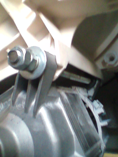

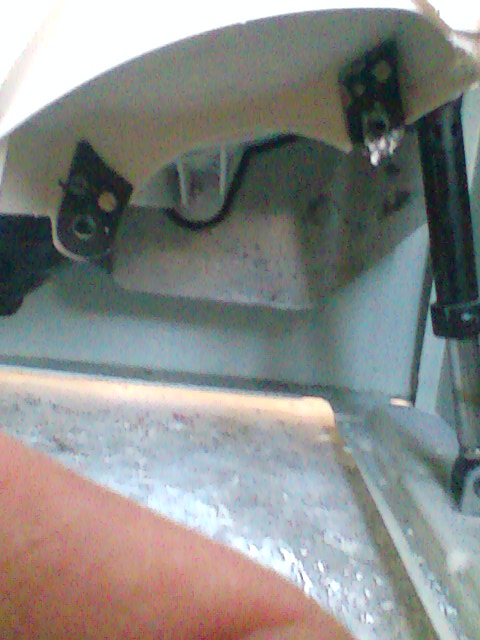

Машина Ardo FLO 128L s/n 20075022731-010980116-01. Проблемма заключается в разрушении (отламывании) задних креплений электродвигателя (см. фото). Может кому - нибудь приходилось решать подобную проблему, а то менять бак как - то не хочется... Кстати, а в чём может быть причина этой поломки? Может ли это быть из - за неисправных нижних демпферов?
Поломка креплений электродвигателя
То, что отломилось

жесть!такого еще не видел!может с транспортными болтами эксплуатировалась?ну решение-кумекать только.можно там где ухо осталось, загнать болт подходящий по диаметру,ну а со вторым уже сложнее.можно конечно накладку сделать.но в принципе и на трех нормально будет.

Сделай крепление как в старых Индезитах - ставишь 2 длинные шпильки по длине крепления движка, стягиваешь гайками с гроверами классно!

Разрушиться могло при перегрузке крупной вещью, удар движком об пол и досвидания гуси. А лечится просто сверлением отверстия и установкой болта с резиновой втулкой от старой ардохи.
Трёх болтов хватит, на многих моделях они с рождения на трёх болтах.

Проблемму действительно решил, спасибо за помощ всем. Т.к. честно не видел как подвеска двигателя реализована на старых Индезитах, сделал так как понял (см. фото). Ушки для подвески изготовил из железа толщиной 2 мм. Шпильки диаметром 10мм длинной 250мм (можно было сделать, и немного короче, сантиметра на 4...) Резиновые вставки - куски газового шланга.
