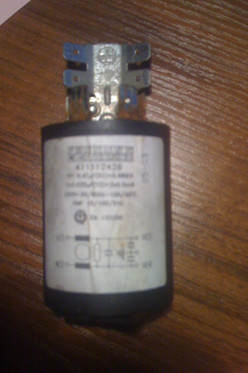

ДД! Я совсем начинающий, имеем машинку ARISTON ATD 104 EX через час после стирки раздались три громких хлопка, и отключились пробки в квартире. Машинка была выключена. Подозреваю, что вышла из строя деталь с номером 411312436. Подскажите, где можно найти электрическую схему этой машинки, и чем можно заменить эту деталь? Фотку прилагаю.

Фильтр? Да в любой мастерской по ремонту БТ. Там их как грязи.

vanton2, меняй фильтр и пойдет машинка. Схемотехник млин. подшучивать, дразнить

vanton2, можно и без фильтра для начала проверить
PS А три хлопка - это, вероятно, три кондёра в фильтре по-очереди навернулись смех
