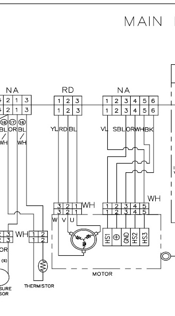

Предыстория такова;Ошибка 5Е.До меня было аж 3 мастера,один забраковал модуль,другой двигло,типа надо менять щетки .
Третий совсем намудрил,но обетом позже.
Так вот сделал тахо,все нормально,стирка ok,реверс есть,но отжим не идет,(правда промежуточный отжим не наблюдал) отключается на 8 минутах и все,реверс пол оборота,в ошибку не идет.
Теперь о 3 мастере.Клиент подсказал куда он лазил,(тут я был в шоке),крутил пресс. Подкинул пресс с другой сма,реверс появился,но все равно разгона нет ,обрывается.
Кто встречался с такой ошибкой?

EE видел, но она к отжиму вроде как-то боком потому как сбой прошивки... Меняем на чистую EEPROM
ДОБАВЛЕНО 19/01/2010 23:11
То была не 5Е, а SE

ЕЕ -Такой ошибки я не встречал.И умные книги её не знают.А вот SЕ (похожа на 5E)есть и говорит о неисправности мотора.Вернее сказать датчика на моторе.Вот в том направлении нужно искать.
Какие щетки??? сумашествие сумашествие
  8050.jpg  50.41 КБ  Скачано: 1849 раз(а)

Vik77, какой там двигатель стоит,ты хоть смотрел?

Рифат не надо,знаю я эти движки.Тахо я сделал,двигло запустил.
lex.ck, Надо внимательно читать пост.Я то знаю что двигло безколекторное,а вот некотырые ПУПКИНЫ нет,и чешут уши клиентам.
Dimbosss, в личке.
cybe, Буду пробовать.Кстати.
Сам теперь не пойму.Но так себя ведет.Стирка проходит нормально,крутит,греет.На отжиме обрывается на 8 минутах и стоит.

Vik77, раз с датчика холла всё пошло, там, мне кажется, и нужно копать. Смотри его ещё, может недосмотрел...
Vik77 писал:
А насос в это время работает?

Забыл сказать при отжиме секунды на 2 открывается клапан.Помпа откачивает.Так заберу модуль,и ковырять.Что то проясница отпишусь.

Виктор я просто прочитал вот это
и не могу понять--в трёхфазном движке датчики Холла никак не могу назвать тахо.хоть убей. поэтому и не пойму ,что у тебя за двигатель?
Зря ты модуль копать собираешься. Проблема скорее по датчику и она так и не решена.

Рифат думаешь зря?А как же ошибка в тесте.Тест ведь не запускается.Датчик холла все норма.

Vik77, Виктор я не знаю ,что ты именно проделывал с датчиками, как я понимаю стандартные процедуры? подмигивание Вода попадала? Видно следы? Твоя ошибка явно по мотору. что то мне сомнительно представляется ,что цепь по датчику тоже умерла.Но это неблагодарное дело не видя модуля и не зная ,какие были повреждения что то говорить.Я знаю только одно --если д. Холла даже один не будет " фунциклировать" нормально,аналогичное поведение СМА --обеспечено.

Замена движка+замена ппзу.СМА работает.

Открывай свой первый пост, и изменяй название - т.е. допиши "решено" Ты менял прошиву или микруху?

Менял микруху,старая не чистится.
