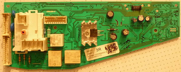

Пардон.. Модуль MDL.master.m, прошивка в личке.
А внешняя память на инвенсисе вот...

Kurt76
Сообщения: 512
Сообщение #31 От 30/12/2010 01:43 цитата
master.m, ты можешь конкретнее вспомнить,что прочитал прогер? До того как ты стал-прошивать?
И опять же если прогер написал что программ.прошло успешно,так какие вопросы к прошивке? равнодушие
Хотя изначальное объяснение,что бегает индикация вверх-вниз..или не совпадает программа при выборе режима-
это дефект селектора отдельно или впаяного на плату... недовольство, огорчение

Kurt76
Сообщения: 512
Сообщение #33 От 30/12/2010 23:15 цитата
cybe, "скошенная" плата инвенсис то место куда вставляется ручка программ на ПЛАТЕ
по смыслу ТОТ же-СЕЛЕКТОР..
что селектора-глючат начинают программы не выставлять,что тоже самое только теперь на плате..
(что не понятно).. равнодушие ?

Kurt76, ни хрена не понял какое имеет отношение какая-то "скошенная" плата к Candy C2 105-86 S... Для своих высказываний делай фото или скрин
Рифат
Обыкновенный человек
Сообщения: 17785
Сообщение #35 От 31/12/2010 07:09 цитата
улыбка
 Размер файла:  101.26 КБ
 Просмотрено:  399 раз(а)
cybe
Сообщения: 12800
cybe
Сообщение #36 От 31/12/2010 09:28 цитата
grifat, оно сюда втыкается или есть другая морда у C2 105-86 S ?

Воучик писал:
Интересно,чем закончился ремонт?
Проблема решилась!!!подошла одна из твоих прошивок!залил и все пошло!спасибо!!!
