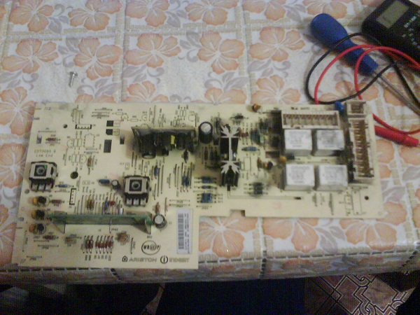

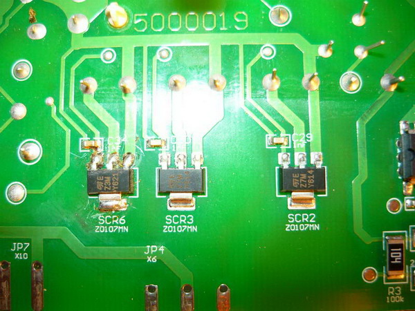

Прошу помощи форумчяне. Всё началось с замены подшипников барабана, попутно попытался устранить ошибку Е05 так и не устранив в сервисном тесте гоняя её ни чего не понял. Почему когда вода наливается через основную камеру, она тут же сливается причом процесс этот длительный, и в конце его выдает Е05. Подумав что это клапан снизу не закрывается на слив который на пересечении шлангов стоит, полез смотреть и каротнул его. В общем итоге вечная перезагрузка. Вклучаю ручку в любой режим, щёлкает реле , загорается экран и тухнет, и всё это происходит с периодиччностью в 1 секунду, включился - выключился. Снял плату управления и увидел семистор Z7MY614 в хлам расколотый. По случайности в мастерской нашол плату с такими же симисторами тока Z3MY621, померял цешкой вроде всё одинаково. Запаял и ни каких результатов. Помогите с ремонтом.
1. Чем можно заменить ? аналоги? где найти даташит?
2. Где можно найти эл. схему на мою машинку?
Перегуглил всё.. сильно не пинайте. Первый опыт по ремонту своей машинки.
 Размер файла:  132.06 КБ
 Просмотрено:  692 раз(а)
 Размер файла:  132.73 КБ
 Просмотрено:  594 раз(а)
 Размер файла:  122.93 КБ
 Просмотрено:  552 раз(а)
Сообщение #2 От 05/02/2011 13:57 цитата
Маладца, что тут скажешь...
  Z0107.rar  83.96 КБ  Скачано: 770 раз(а)

komok_ivan, посмотри внимательно в районе дисплея (лучше с увеличилкой)есть маааленькие детальки.Не все еще поменял.

У тебя будут убиты ещё резисторные сборки R48(10k) и R58(330).
А в принципе готовься к замене модуля, ибо очень похоже на то, что проц получил "по башке"......

Ребят профиль заполнил. Скажите а как их проверить резисторные сборки. Не пинайте первый раз вижу)) Модуль это тот который на радиаторе? если да то я его уже менял 2 раза по причине Е22 или Е21 точно не помню, как тока развивает обороты то машина сьой выдаёт, ну с этим простым заземлением разобрался. А вот тут посложнее , главно что бы не проц.. ((

возьми лупу и сам найдешь неисправную.Или иди по цепочке от сгоревшего симистора.Сборка это всего лишь 4 резистора по 330 ом и 10 кОм.Как их заменить смотри сам.У меня ни разу модуль в утиль не уходил.

Попрыгав с бубном возле платы не смог для себя уяснить.
1. Модуль это что? )
2. Нет ли ни у кого эл. схемы на мою модель (гугль не дал ни чего) уж больно всё в живую не понятно там.. а без схемы как без рук.
3. Правильно ли я заменил семистор? подойдёт ли такой что я поставил?
4. Так и не разобрался с этими резисторами, на вид целые без дырок, без сколов. А звонятся как то не понятно. Есть методика? Если на нём нарисованно 331 то все четыре пары так и должны показывать в пределах этой нормы?.
Оч. благодарен за советы.
p.s. Сдал бы в ремонт, да и не трахал бы вам мозги, но у вы далеко живу, нету у нас мстрерских, тут то и с деталями напряг, думаю придётся заказывать через нЭт. Так что извените за некоторую глупость , я не волшебник тока учюсь) А ваша поддержка для меня как воздух! )
Было принято решение выпаять и прозвонить отдельно! тот что 48 на двух парах по 10.01 на двух по 9.8
то что 58 на 3 парах по 0.33 а на одной 4.5 ...

Для начинающих, в картинках (красным отмечена цепь, связаная с симистором SCR6):

regiss, то есть я так понимаю если цепь в порядке, значит и резисторная сборка целая?

Про ошибки читал, дул в прессостат, тока уже гораздо позже,на спалённой машинке уже.. дабы просто посмотреть чо за фигня этот прессостат) на счёт модуля спросил я . Чо это за фигня? и где она стоит? это не проц под жк манитором? блин я в афиге... думал обойдётся всё заменой семистора.. ((( как в предыдущий раз, аж 2 штуки менял на мотор каторый идёт на радиаторе стоит.. решилась проблемма просто- кинул на батарею провод с заземлением.. а тут слжнее и блин эл. схемы нету, так бы помогли мне тут по месту с ремонтом.. сказали ищи эл. схему, но так как это не реально вот и выношу вам мозги.. да и каму как ни вам))) блин всё ж ни как люди с опытом)
forest71
Сообщения: 20
Сообщение #17 От 06/02/2011 21:27 цитата
Вот эта штука, которую ты сфотал и есть модуль и цена его не малая, так что отдай машину мастеру пока ещё чего нибудь не спалил! Схем на модуль нет и можешь не искать. Началось всё с того что в клапан что-то попало и надо было только почистить, а теперь модуль меняй, так может дойти и до стоимости машины.

regiss, дай схему плз)) forest71, мда это оказалось страшнее чем я думал, ну а если вода в поддон полилась, и замкнло то чо ? это бред мне кажется.. должна же быть защита какая то
Возможно ли каким ни будь образом сброс или перезагрузку сделать?

Ребят поменял всё к едреням, и 48 и 58 на такие же тока с другой платы, ни чего не помогло, вечный перезагруз.. возможно реле? или нет как сбросить или обнулить? может ещё у каво варианты есть ? ну не может же быть модуль, из за соленоида... помогите пожалуста! оч прошу..
