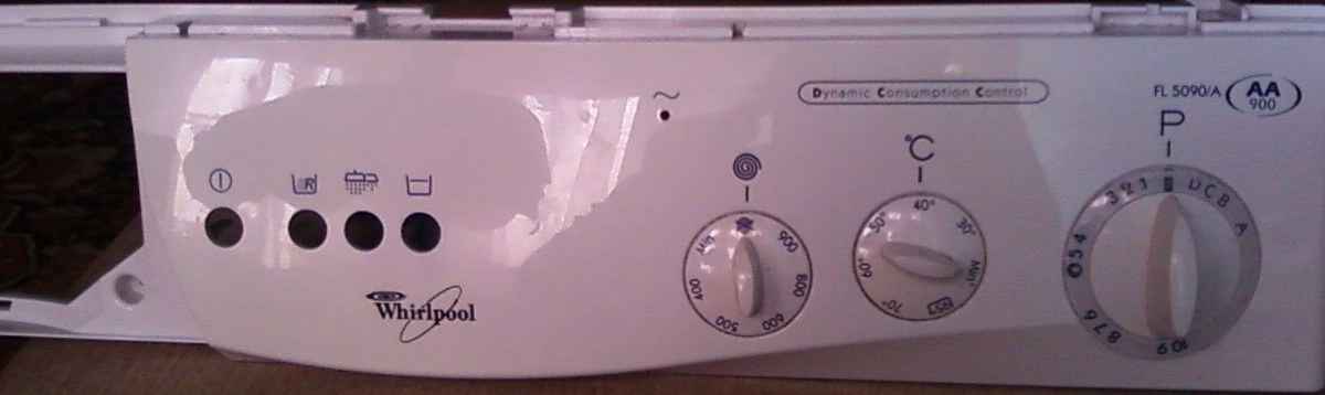

Сообщение #1 От 12/10/2012 14:03 цитата
СМА Whirlpool FL 5090/A.нет реверса на режиме стирки,сливает воду и уходит в положение stop.Работает только режим C-отжим2.12NC выложу попозже,сама сма у клиента.12NC модуля:461975304741.Заменил релюхи реверса,без изменений.

andrem писал:
andrem писал:
Лично обнаружил,что двигатель вращается только в одну сторону,при заливе воды в начале процесса основной стирки,далее пауза,слив воды и тишина.
Эх, молодо-зелено...
Кто тебе сказал, что это - режим стирки???
У таймеров Alpha это именуеться "контрольной фазой", если данная фаза прошла без проблем, таймер пойдёт в режим стирки, если есть проблемы - погонит ручку в СТОП.

andrem писал:
На "контрольной фазе"двигатель в реверс должен идти?,
Нет, а зачем ? Он вращением только в одну сторону проверяет аж три элемента (УБЛ, тахо, симистор), зачем ещё больше ?
andrem писал:
периферию проверил,прошивку выложил
В твоей прошивке есть некоторые отличия от чистой, заводской.
Прошивку кидаю в личку, пробуй, может поможет.
