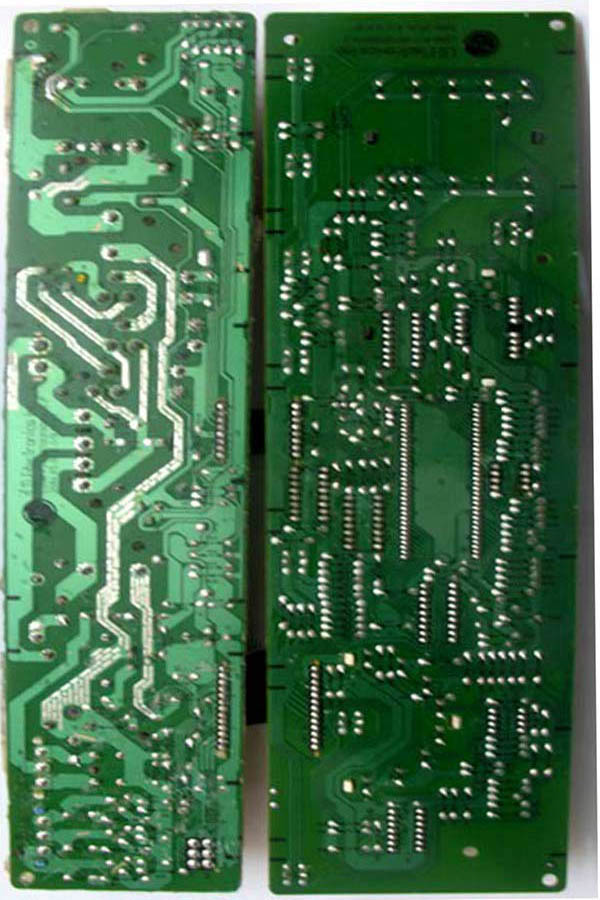

Сообщения: 36107
Сообщение #2 От 06/03/2011 17:38 цитата
RUZIBOY писал:
проверил все элементи кроме контроллера
Каким образом?
Выложи фото со стороны печатки

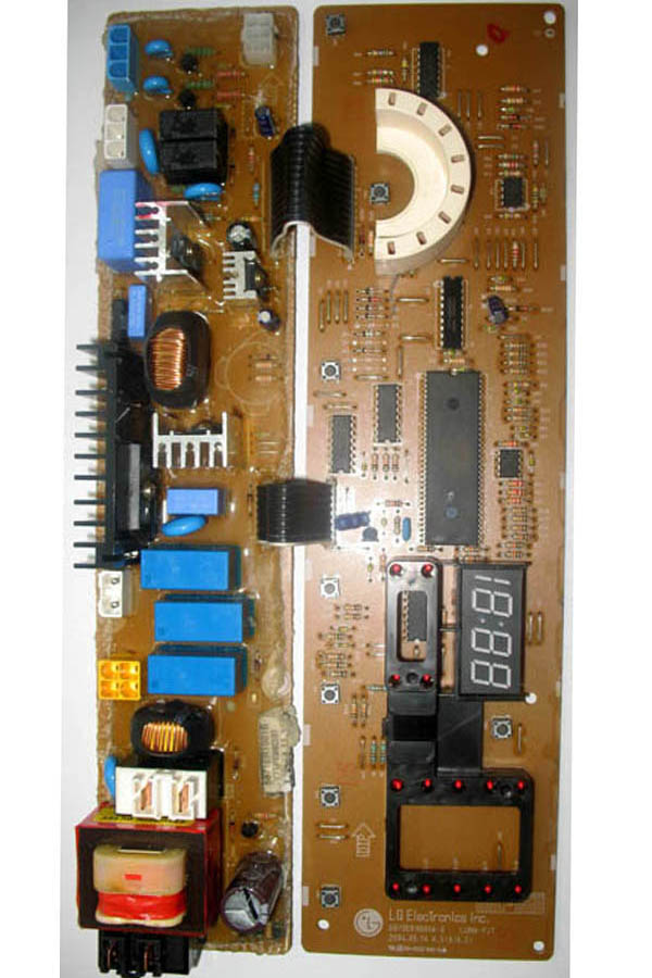

Сообщение #14 От 07/03/2011 16:06 цитата
Влажу фото
 Размер файла:  123.2 КБ
 Просмотрено:  734 раз(а)
 Размер файла:  108.34 КБ
 Просмотрено:  792 раз(а)

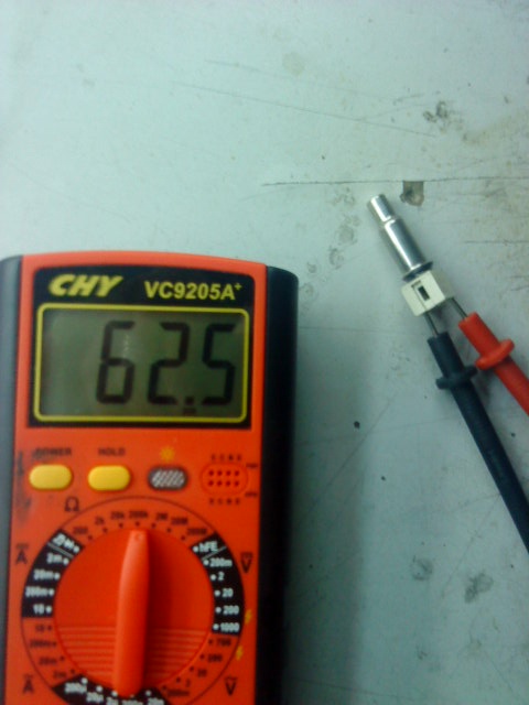

Сообщение #15 От 07/03/2011 20:56 цитата
Фото терморезистора СМА LG 5kg WD-80260N.
когда СМА на улице стоял сопротивление терморезистора при температуре - 1 граддус = 133ком
при температури + 20 граддус = 70ком
usto87
Сообщения: 35
Сообщение #16 От 07/03/2011 23:06 цитата
тогдa сопротивлeниe тeрмистрa нормaльноe можно грeшить нa кaнтролeр. У мeня встрeчaлось тaкоe нa f12200nd в тaком случae мeнять модуль.
