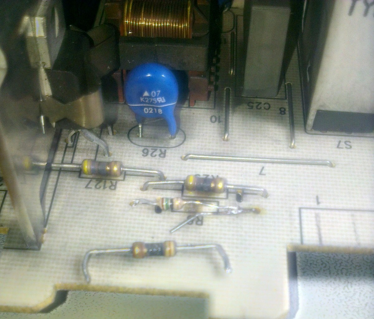

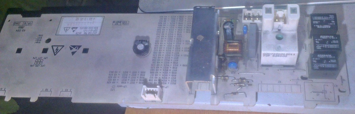

Аналогичная проблема, как у автора темы.
Данные платы:
AKO 546766 AKO9
EEP 49 411-01
BSH 5550 006 572.

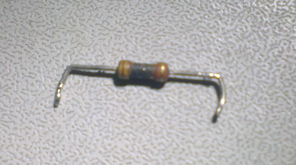

Пред история: стирала себе спокойно больше 10 лет, потом до стирала и встала, ни полоскала ни отжала.

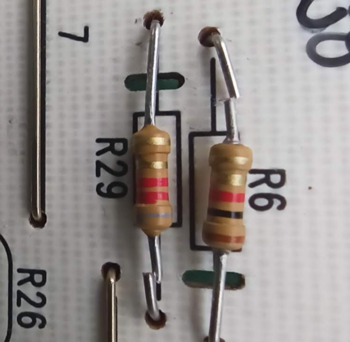

Поменял щетки опять тоже одна стирка и встала, вскрыл куча "рабочий" сажи и обгоревшие резисторы R6, R29, R127(цепь датчика оборотов или как он там по науке) благо они при снятом проводе не замыкают цепь и можно звонить на месте: R6 - умер, R29=R127=4,63кОм
по разным картинкам восстановил что R6 толи 10Ом по другой 16, для проверки воткнул 15Ом - работает.
Теперь вопрос к ЗНАТОКАМ какие номиналы у них, по ним явно понятно что менять пора все три.
ниже фота на R6 впаян пробник сгоревший рядом.

Сначала ответь себе на вопрос - почему они сгорели? Реши эту проблему. Модуль стоит денег и больших. Этот вопрос должен решать тот, кто начал делать ремонт. вы пока не принадлежите к касте механиков по ремонту АСМ. Посему ответа вы не получите.

Сгорели они после замены щеток, советов куда лесть куда не лесть мне давать не надо.
С машинкой я можно сказать эксперементирую если не починю купим новую, эта больше 10 лет отработала хватит с неё.
Мне нужны только нанимал резисторов, если знаете скажите, нет тоже так и скажите, зачем спам разводить?

Номинальное значение сопротивления резистора, так лучше?

Сообщение #38 От 21/07/2013 17:51 цитата
anti_dos писал:
Уверен? Ты на них смотрел перед заменой щёток?
