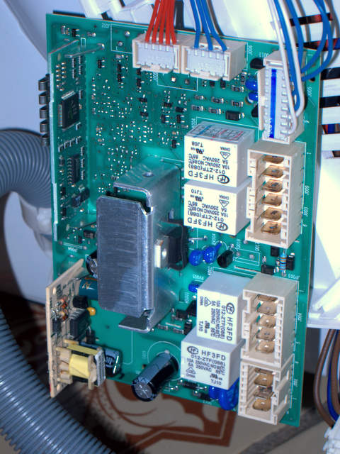

Подскажите пожалуйста, машинка не включается, через десять минут начинают мигать горизонтальный ряд светодиодов, а вертикальном ряду горит светодиод отжим и слив без отжима. Как определить код ошибки непонятно...

rx3qsp, F12...

Присоединяюсь к данной теме. Просьба обратиться физически - не предлагать - не к кому на 200 км. Сам занимаюсь электроникой и ремонтом разной техники. СМА в новинку покачто, но не первая. indesit iwsc 5105cis без признаков жизни. Напряжения на модуле есть. на плату вверх идет и 5 и 12 вольт. при нажатии кнопки вкл. 5 снижается до 0 без какой-бы то ни было реакции. При замере напряжений в основном модуле на дополнительной плате со стороны подключения пульта стал гореть код заявленный выше. Больше ничего добиться не вышло. Где что сделать или посмотреть еще? Неужели такая неустранимая неисправность? Ведь судя по реакциям и описанным мной манипуляциям проблема гдето в мозгах. (была пропаяна плата в месте присоединения процессорной части к основной, но абсолютно безрезультатно.) Заранее благодарю откликнувшихся.

Сообщение #13 От 23/04/2011 22:04 цитата
я понимаю (не 15 лет)
на данный момент: по включению ф12 через несколько минут. На коннекторе платы индикации последовательно: 5в: 12в: 0в: 12в: 12в.
Кроме цешки все остальное на работе. (машинка в ванной ) улыбка
фото модуля прилагаю. По опыту - сделать реально или целиком менять?

Если индикация показывает ошибку значит с ИБП усё в порядке. Ошибка трактуется как отсутствие связи между модулем и индикацией. Что в таком случае проверяется?

Плата индикации: ADAT & BDAT сигналы обмена есть - размах 12 вольт. на плате процессора в контрольных точках ониже - размах 3.2 вольта. Стабилизатор на ней-же 3.2 тоже работает.
Воучик писал:
Shurchik, Проц индикации по шине бегает. Лучше померь что на лапах питания проца основного модуля в омах!
Если речь идет о картинке ниже, то 570 Ом
Если нет - жду более подробного разъяснения что и где замерить...

Т.е. не встаёт в режим ожидания?
Питание проца
Воучик
Сообщения: 58
Сообщение #19 От 24/04/2011 09:13 цитата
Похоже что битая флеш!?
