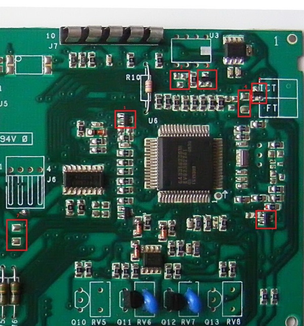

Всем привет. Помогите, пожалуйста, опознать детали на модуле. Фото с аналогичного модуля, из архива Espec. Спасибо.

Anzel, он у меня в руках,что конкретно тебя интересует;в смысле параметры?

ар777, хотя бы наименования, написанные на самих элементах (а именно на транзисторах). У меня на блоке они нечитаемы. А по поводу элементов 4,7 не знаю что это, стабилитроны или диоды.

Транзистор там тока один, который по тахо...
M@ks
Сообщения: 568
Сообщение #7 От 27/12/2011 23:15 цитата
Tacho и по диагонали от него - 5B. Два других - A4.

Anzel, Там, где не впаяно зачем знать.........??
M@ks писал:
А4 - это два диода с общим катодом(там где коллектор у 5В)

mas-ter, Намоем варианте модуля там есть детали. Особенно важно 2 элемента (на фото 4,7) - диоды или стабилитроны это... И какие.
ДОБАВЛЕНО 28/12/2011 15:03
Vehfljdbx, спасибо! Все опознал!

Anzel, опоздал с подсказкой!но напишу:2 транзистора А4Ц ,а другие 2 5Вs.

A4t - два диода в корпусе SOD23. Очень похожи на обычные транзисторы.

ар777, принципиален- для него всё транзисторы... и отчасти он прав, т.к. из A4 можно сделать транзистор только с очень дерьмомыми хар-ками

Все установил, как на фото Vehfljdbx, все заработало! Всем спасибо, тема закрыта!
ДОБАВЛЕНО 29/12/2011 13:33
Правда там еще 2 транзистора 6в (ВС817) были в оригинале, их под рукой не оказалось, заменил один на вс337, второй на ktd1347 . Заменил убитую ULNку и все отлично заработало!
