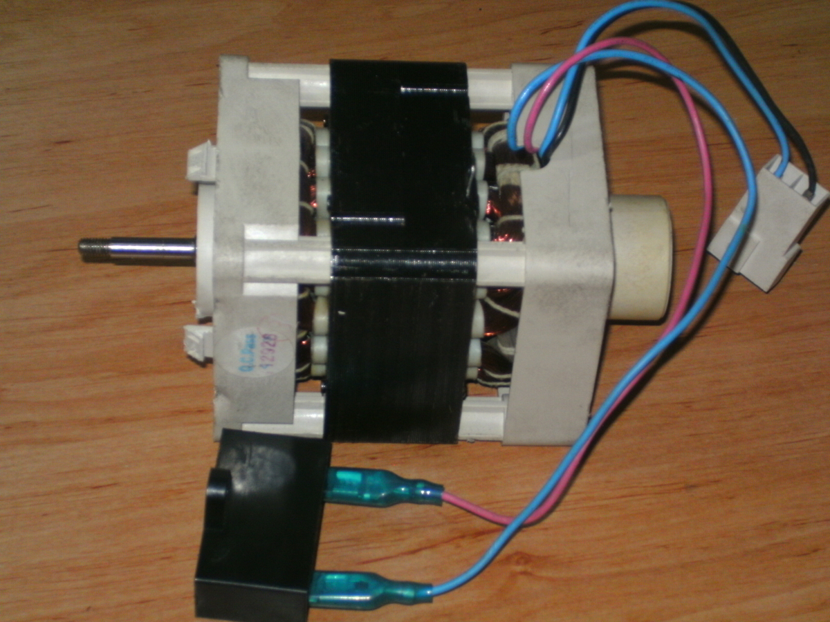

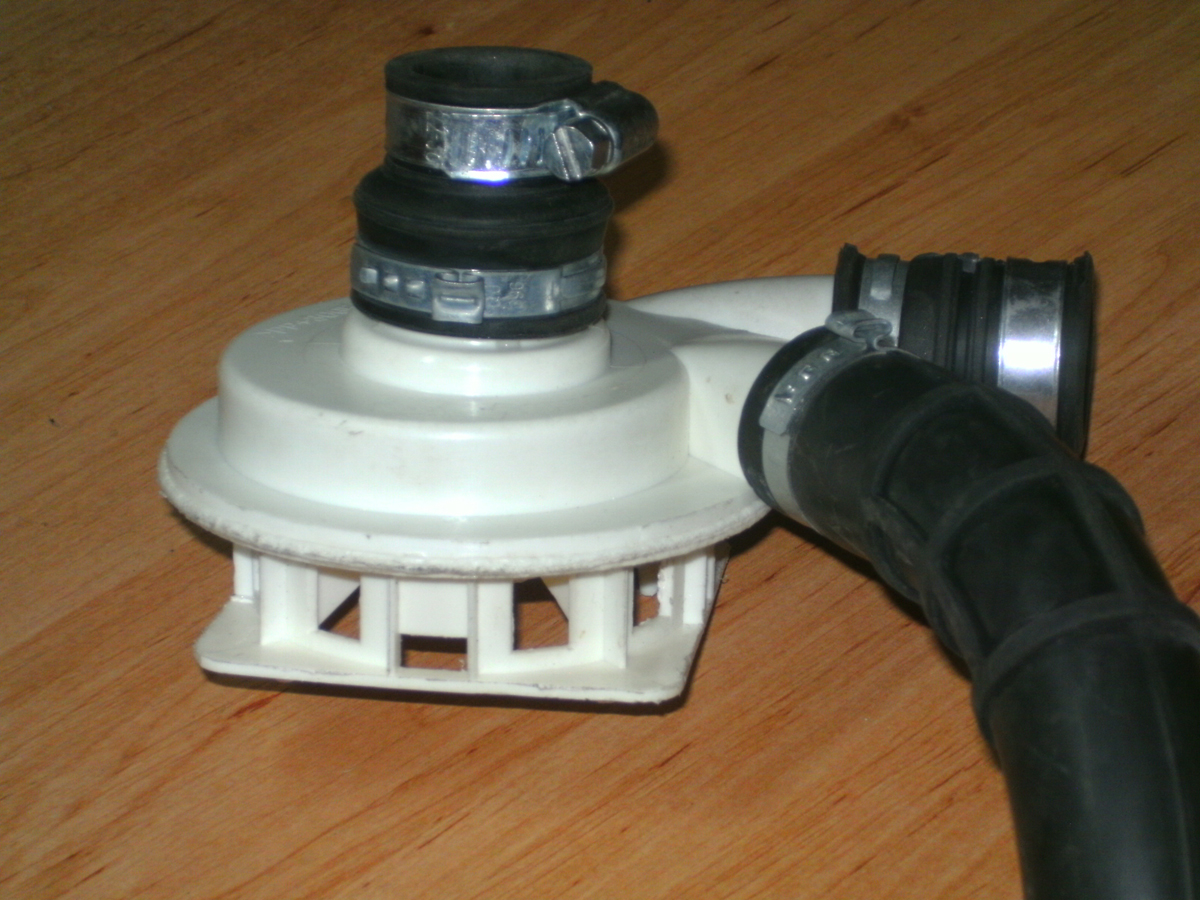

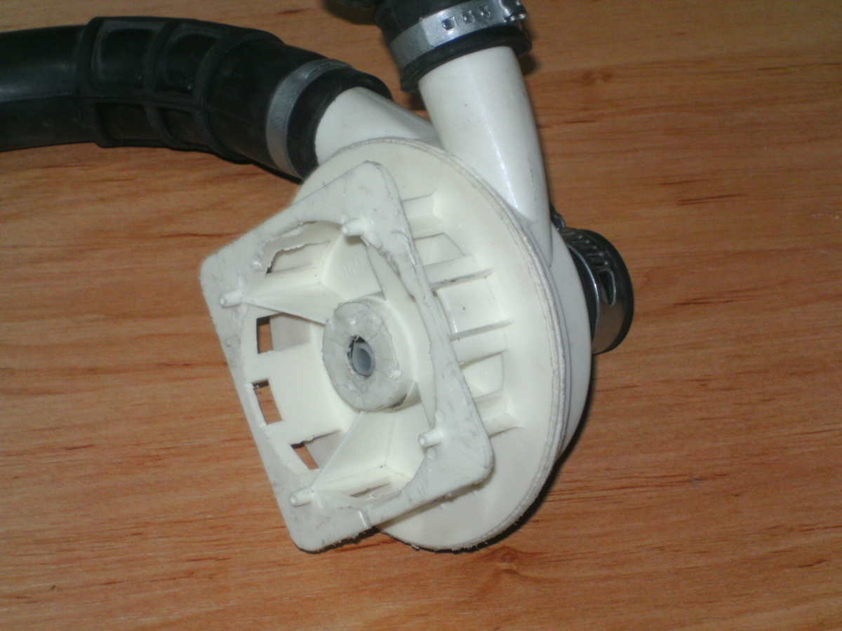

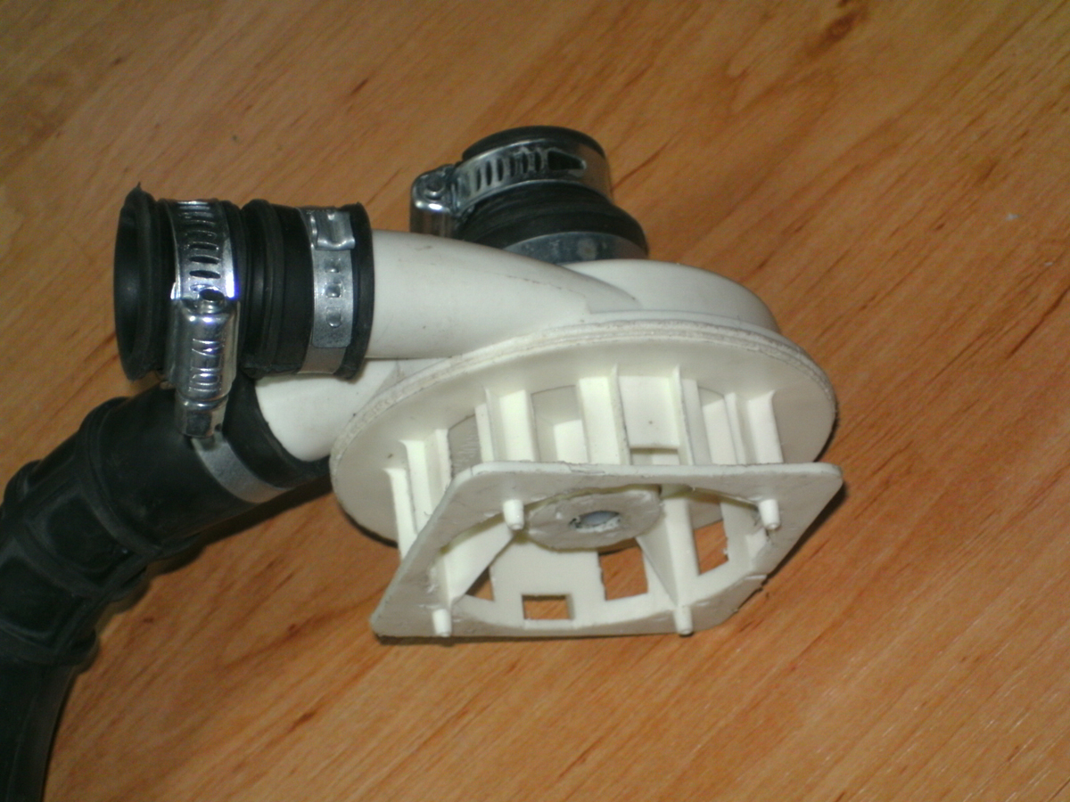

(насос\помпа YXW 50-2 . производитель Welling) проработала год, сначала заклинило-проверил на отсутствие посторонних предметов внутри, сам эл-двигатель полностью, фазосдвигающий конденсатор, всё нормально! отвёрткой с торца вала за шлиц можно "стронуть" с клина, проработала 2\3 мойки-опять повторилось, разборки-проверки ничего не давали, время работы укоротилось плавно до ноля-на столе всё крутится нормально-в машине при подаче воды уже сразу клин "ловит", к выводу пришёл-нужно заменить центробежный насос\помпу-вероятно каким-то образом прокладки\сальники выработались или стёрлись, но он неразборный-корпус клеенный, не могу найти такой(хотя такой же - точно также выйдет из строя), или в сборе уж с эл-двигателем. Может есть другие варианты по замене на что-то другое более надёжное(другой насос) или вариант ремонта этого?

v-b-2012 писал:
Отдельно не поставляеться.
Только в сборе с мотором.

v-b-2012 писал:
есть у кого идеи по поводу что сделать можно?
Если надо было бы мне лично, так сказать для личного пользования, то я бы купил рецеркуляционный насос СТАРОГО образца, т.е. -металличесский. Срок его службы не менее - 7 лет.

Сообщение #7 От 15/02/2012 10:18 цитата
поставь пусковой конденсатор не 3 mF, а 5mF. И будет тебе счастье.

Сообщение #17 От 17/02/2012 23:10 цитата
dim777m, пусковой крутящий момент возрастает. Только вместе с ним и нагрузка на управляющие цепи и двигло. Ладно, если клин от грязи - перетрется, а если нет? Причину клина искать и устранять надо. Остальное - для врагов или для себя, но не для клиента. улыбка

Dima700926, я это знаю. Но я так же знаю, что эта проблема была на old motor, но там родной конденсатор на 5мф, его замена на новый решала вопрос . А на new motor, замена родного конденсатора 3мф ничего не давала, а замена на 5мф вопрос решает. И причем я это делал не месяцы назад, а года, ещё на гарантийных машинах. Так что это проверено практикой, а теория это конечно же хорошо.
