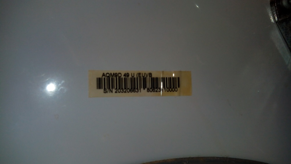

СMA Ariston AQM9D 49(EU)/B S|N 203206631 80623110000...
Ситуация такая-машинка тупо висит на программе "предварительная стирка"-которая нормально проходит до конца! Сменить, или выбрать другую прогу не могу,....все кнопки функционируют нормально, защита от детей выключена...?
Селектор перебирал,чистил...влага не попадала!
Помогите, может кто сталкивался с таким траблом?
Спасибо, с уважением Виктор.

Виктор Raven писал:
Зачем знак вопроса.? Если с правой стороны панели управления не горит индикатор.(Дети).В названии модели, потерял одну буковку.

Виктор Raven, AQM9D49UEUB F062311 80623110000
26/08/2009
