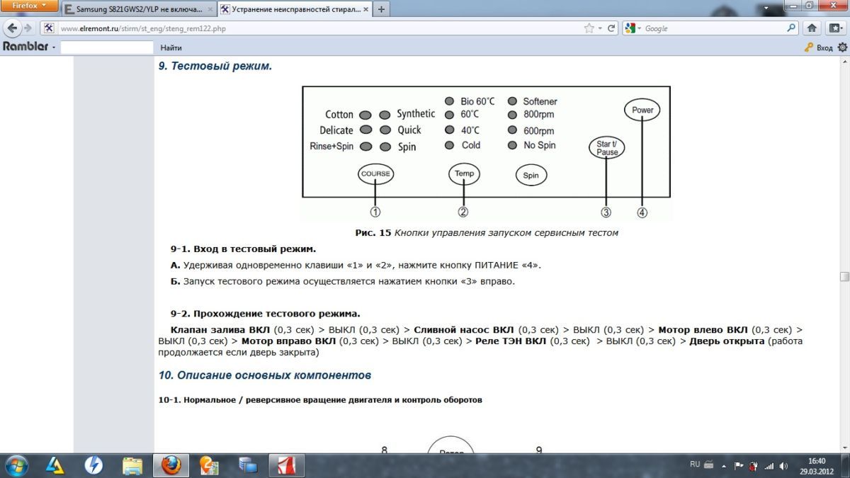

Здравствуйте,машинкой занялся вплотную первый раз,СМА Samsung S821GWS2/YLP ser.no 5ADWA04373V,был заменён симистор,резистор 620 ом сливного насоса,конденсатор С21 стоящий параллельно катушке таходатчика,он был разорван,так же дорожка на печати нагрелась до такой степени что отслоилась от платы,всё в цепи тахо.Если включить тест то,УБЛ блокируется,тэн греет,заливной клапан и сливной насос включаются попеременно как по тесту: (Прохождение тестового режима.
Клапан залива ВКЛ (0,3 сек) > ВЫКЛ (0,3 сек) > Сливной насос ВКЛ (0,3 сек) > ВЫКЛ (0,3 сек) > Мотор влево ВКЛ (0,3 сек) > ВЫКЛ (0,3 сек) > Мотор вправо ВКЛ (0,3 сек) > ВЫКЛ (0,3 сек) > Реле ТЭН ВКЛ (0,3 сек) > ВЫКЛ (0,3 сек) > Дверь открыта (работа продолжается если дверь закрыта)), но двигатель не вращается.Если выбрать режим,температуру,скорость отжима и включить стирать то тут же загораются и начинают мигать режимы и горят все светодиоды температур,УБЛ не срабатывает!Симистор,диодный мост,двигатель проверен,исправные.Подскажите куда копать,?Цепь тахо,УБЛ до процессора проверена,всё исправно или процессор приказал долго жить,хотя тест то запускается!
Вот ещё: напряжения БП:15,45в и 4,95в на reset 4,95в.Критично что не 12в и 5в?Кварц менял,без изменений заметил,если отключаю разъём с датчика уровня и включаю машинку кнопкой сеть,УБЛ срабатывает,мигают режимы и горят светодиоды:40,60,холодная а Bio60 не горит.

nesterov32,точно по убл отследил сигнал до камня?
А про тест на самце,прикольно, улыбка
nesterov32
Сообщения: 88
Сообщение #6 От 29/03/2012 13:47 цитата
gen00 писал:
В тесте УБЛ блокируется!
  test samsung.jpg  91.23 КБ  Скачано: 637 раз(а)
