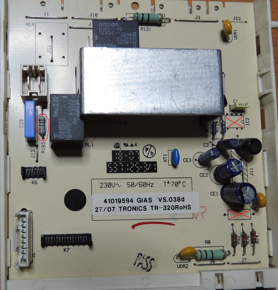

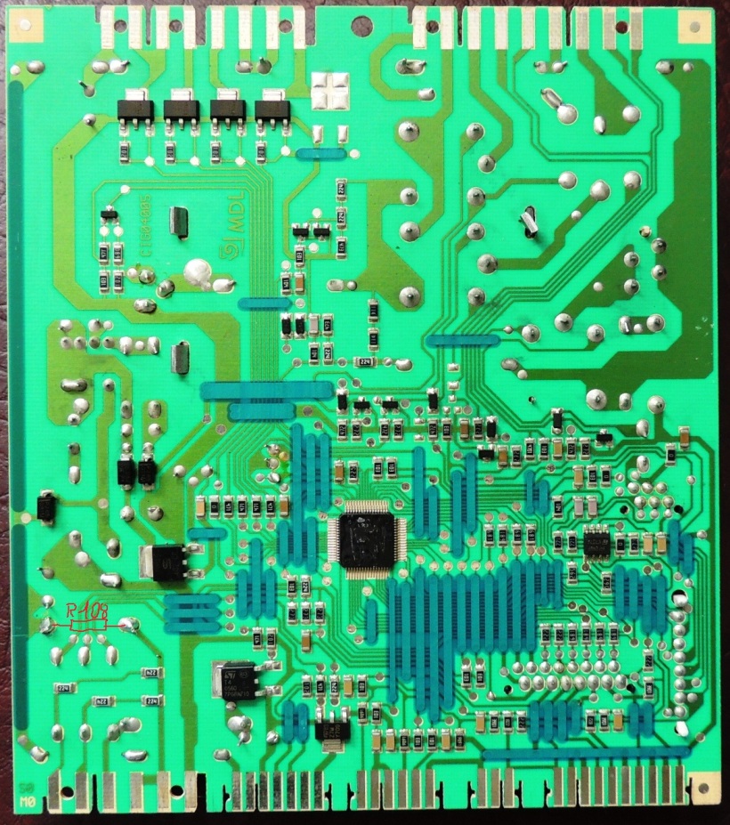

Доброго здравия всем!
Ищу электрическую принципиальную схему или сервис-мануал на сма Сandy CY2 104-16S.
На плате (модуле) управления программ стиральной машины выгорели два элемента: R 108 и IC2 (следы копоти). Номинал R 108 был мне неизвестен, но предположил по остаткам цветовой маркировки, что это как и R 103 - 100 (Ом). Потом в инете нашел посты на эту тему и впаял на место R 108 номинал 10 Ом. При включении он опять выгорел, и сгорела микросхема IC2 (K630 LNK305PN).
Есть подозрение, что ранее, при ремонте, в устройствe блокировки люка, возможно, были перепутаны контакты - как это проверить? И как это может влиять на запуск машинки?
Буду благодарен за советы и помощь в оживлении сего аппарата :-)

Сдаётся мне мил человек, судя по последней фотке, что после Вашего "квалифицированного" вмешательства, этой машине поможет уже только замена модуля, или Mr.Black...

Достаточно хоть немного знать схемотехнику БП в данных модулях, чтобы предположить, что если ШИМ выгорел, то проц скорее всего окажется трупом.

Понимаю что шансы оживить СМА малы, и познания мои в схемотехнике невелики,......но рискну попробовать.....если процессор ещё жив и я заменю R108 (100 Ом) и ШИМ-контроллер (LNK305PN). Может ещё варистор (VDR7) заменить, что посоветуешь?
Сообщение #10 От 07/03/2013 20:21 цитата
putnik-bob, проверять надо компоненты блока питания, тогда и вопросов по замене не возникнет.
И процессор навскидку тоже можно проверить. В общем разговор ни о чем.
Для начала искать причину сгорания, а просто тупо менять - смысла нет.
Что касается схемы (не модуля целиком, а именно БП) - скачай даташит на этот ШИМ, как правило, в нем есть типовая схема его включения.
