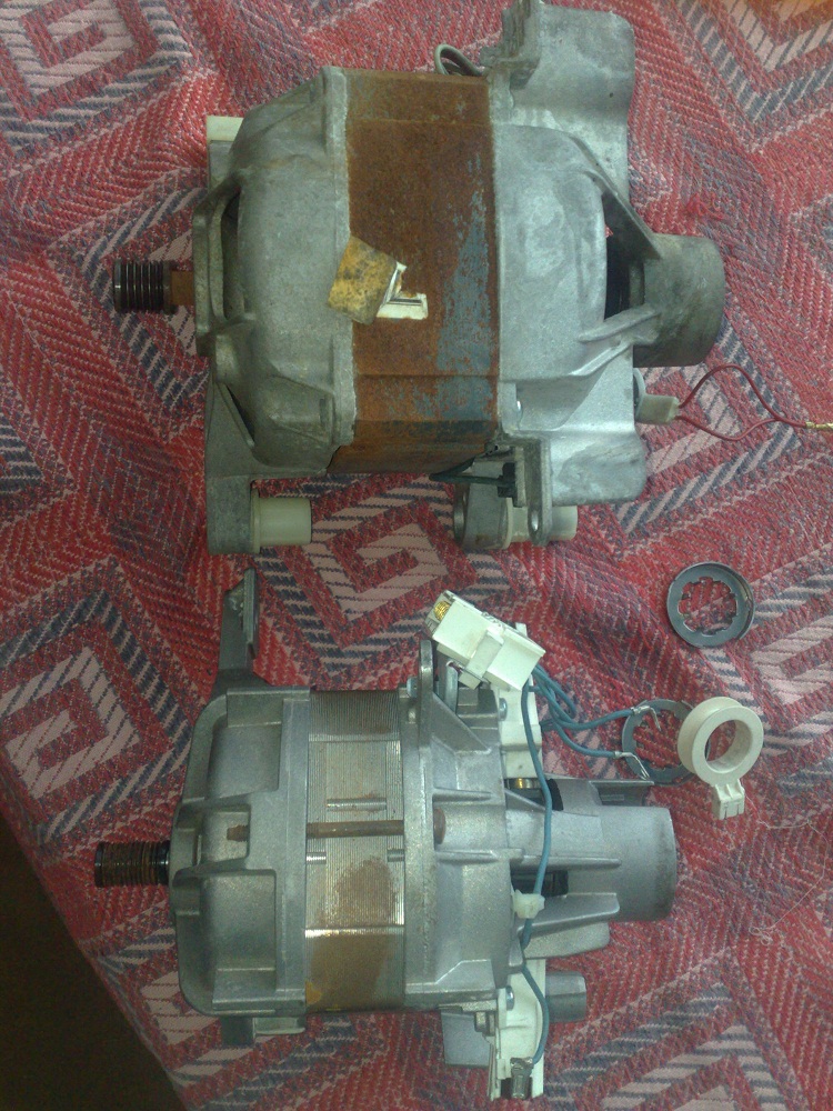

Всем доброго дня! Ребята,кто мотал тахо,подскажите,пожалуйста,количество витков.Двигатель 1BA5736-OWA 461975025911.

liberator, замеряй провод по диаметру и до заполнения. В среднем около 180 Ом выйдет, плюс, минус--не критично.

Двигатель приобрел взамен "стандартному" на барахолке(этот немного меньше под J-ремень).Обмотка тахо отсутствует,хорошо катушка и крепеж на месте.Попадались раньше такие двигатели в СМА и ,насколько помню,сопротивление тахо,как у "стандартного" порядка 70 Ом.

liberator, параметры "родного" движка на эту машинку

Спасибо,остальное посчитаю,

Провод 0,1-0,15 мотать не на количество витков, а на сопротивление (65-75 Ом).

vovabumer, если мотать на сопротивление с разным сечением провода,соответственно разным количеством витков, то индуктивные параметры обмотки будут разные.

liberator, главное чтоб число "полюсов " железа тахогенератора было правильным подмигивание , а остальное не столь критично улыбка
