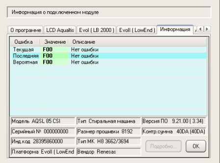

странно что в статистике пусто.Ошибку не выдает?

ошибок не выдает
все процессы(набор воды,нагрев,слив)проходят в штатном режиме,
кроме вращения

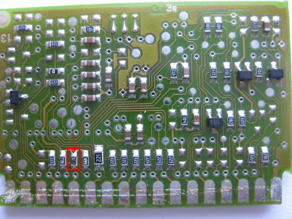

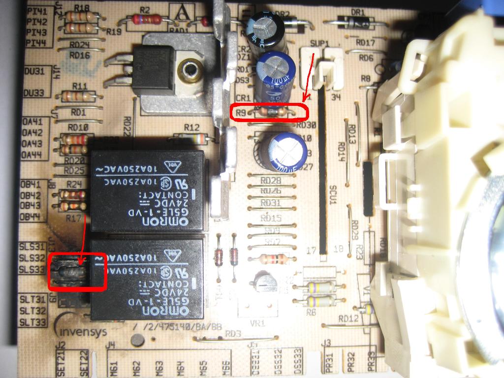

xarl, constan, спасибо за наводку, посмотрел схему (как я понял) через якорь идет к 13 ноге U6(цепь контроля подключения эл двиг)
но движок звонил, все вроде в норме после обеда перепроверю вместе с разьемами
