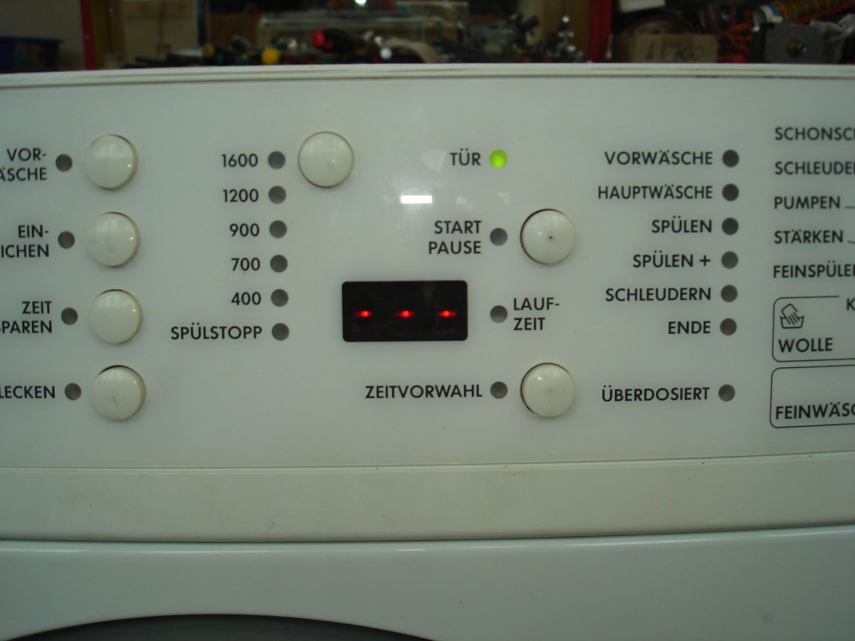

При повороте селектора на любую програму на дисплее высвечиваються мигая три штриха. При этом светится зеленым индикатор люка. При на жимании на кнопки на дисплее кратковременно выдает Err .
В сервисный режим не входит. Сразу скажу что модуль управления родной, до этого отлично работала год.
Еще ради эксперимента подставлял модули управления с других АЕГ на EWM 1000+ около 5 разных пробовал, то выдает ошибку Е92.
Жду дельных подсказок, на слет прошивки спишу в крайнем случае.
Первый раз вижу такую индикацию на дисплее, а повидал их ой как немало.

Каюсь. В попыхах забыл указать самое главное. Так и есть Pnc 914 002 316 01
А что делал: менял кварц на модуле упр. , пропаял и промыл, проверил микрокнопки
Была бы точно такая так хоть определил с каким из модулей проблема.

В сервис входил также как и у всех ЕВМ 2000 хотя тут гибрид еще тот а вообще пробовал много вариантов.
Хотя а что собственно мне в сервисе искать????

А тебе, собственно, и не предлагают искать что-то в сервисе. Предлагают найти сам сервис как показатель работоспособности селектора, в т.ч. и того, что проц этот селектор видит.

Насчет морды я в начале все указал, селектор подкидал другой. Обьясните мне неграмотному как определить видит проц селектор или нет если сам селектор и шина точно ОК
Спрошу попроще, что конкретно значит эта индикация.??? И вход в сервис там такой же как и на ЕВМ2000???

Прошиву сниму наверное завтра, а ошибку переправил на Е92 (несовпадение версий).
dos_oleg
Сообщения: 38
dos_oleg
Сообщение #19 От 15/08/2012 22:52 цитата
Вскрытие прошивки показало что проблема гдето в селекторе (спасибо Тю за проверку).
Вкрыл еще раз селектор и под лупой увидел таки еле заметную проблему - одна из дорожек при выходе из под крышки корпуса селектора почти перегнила и накоротко не звонилась.
Банально, сколько раз приходилось устранять такую причину а в этот раз просто затупил взять в руки очки или лупу
Короче респект всем кто наводил на правильную дорожку
