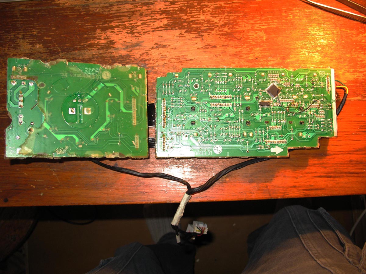

Не включается, совсем нет индикации. Основной модуль вроде как работает, на нем есть лампочка индикации, при нажатии на вкл загорается, на модуль управления приходит 5 и 12 вольт но через несколько секунд пропадает. При этом на панеле управления никаких признаков жизни. Ни звукового сигнала ни индикации.
Перестала работать без причины, достирала и больше не включилась. Кто может посоветовать что проверить? Я с такой СМА в первые столкнулся, основное все проверил, на платах повреждений нет.

Я проверил всё, вырезал платы управления из компаунта, прозвонил всё, осталось только либо драйвер заменить либо проц на плате управления, ничего не сгорело что было к чему придраться. Так что я и спросил тут на что обратить внимание? Просто если кто уже сталкивался подскажите, заказывать такой проц это длинная и невыгодная процедура если он окажется живым. Завтра еще буду заниматься ей, что нарою отпишу.

Нашел битый резистор R 103 на плате управления, заменил. Еще на основном модуле R 890. Они по 150 ОМ Ничего не изменилось. На что еще нужно обратить внимание?

Проц на плате управления 09532AI
IMP86FH47AUG
23218600
ДОБАВЛЕНО 28/05/2012 11:31
Есть мысли что всё же процессор.
ДОБАВЛЕНО 28/05/2012 11:34
Вот еще фотки модуля.
ДОБАВЛЕНО 28/05/2012 11:35
Поменянные

woorme, как-то все вяло ты описываешь-что с питанием в момент включения?есть ли просадка?Сброс?В какой цепи стояли эти резисторы-от них и пляши подмигивание

Честно признаться понятия не имею в какой цепи. С основного модуля получается, из под радиатора (там еще один проц как я понимаю) через smd резистор в 150 ом (который выгорел) идет сразу на плату управления, сразу на обычный резистор в 150 ом который я тоже заменил. и от него на маленький проц на 7-ю ногу. А через нолевой резистор на 43-ю ногу. Между ними сопротивление в 75 ом.Напряжение при нажатии кнопки появляется но индикации нет, сразу уходит в защиту как я понимаю.
