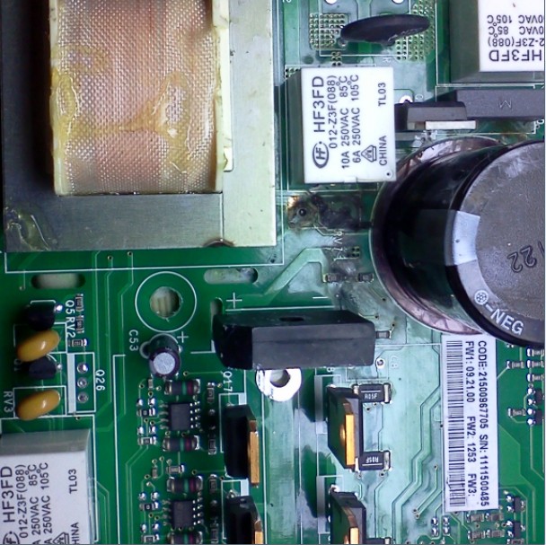

Здравствуйте сма ariston ARFX 109(CSI) L код 21500967705 evoII трёхфазный мотор. После контакта с водой и к/з погорели дорожки в области диодного моста, радиатора транзисторов, конденсатора. После восстановления дорожек + чистки от грязи и влаги, ведёт себя так. Режим обычная стирка блокируется люк и.... молчит, при этом идёт отсчёт оставшегося времени, минут через 10 ошибка H20, режим отжим молчит, через 10 минут ошибка F1. Режим слив приблизительно 10 минут показывает осталось 1 минута, за тем включается помпа и ошибка F1. Проверены - диодный мост, симистор, конденсатор, питание всё в норме,видимых повреждений на плате больше не выявлено, термопредохранителя на двигателе нет, обмотки звонятся одинаково, тахо в норме. В режиме отжим на диодном мосте появляется напряжение питания дальше туман отсутствует схема. Слил прошивку может кто посмотрит или подкинет рабочую. Спасибо.

Стопыч спасибо. От увиденного складывается впечатление, что статистика вообще не ведётся, уж F1 то должно считаться, и опять же H20 (что бы это значило), при чём если F1 сбрасывается просто с передней панели, кнопкой питания, то H20 только если вилку из розетки. На всякий случай поменял чип памяти и симистор, результат предсказуемый. Прилагаю фотки пострадавшего участка, до ремонта.

2012Alex, чтобы снять детали вокруг и прозвонить дорожки-переходы нужна схема?

H20 нет воды.Напряжение симисторы клапанов и симистор. двигателя проверял? Ошибка воды и двигателя. классно!

Dima700926, Очень
davdid1976, Симистор двигателя заменил, симистор клапанов проверю
Да ещё имитировал заполнение бака, та-же петрушка.

2012Alex, покажи симистор двигателя.
2012Alex
Сообщения: 24
Сообщение #8 От 24/06/2012 11:15 цитата
Имел ввиду симистор диодного моста
Сообщения: 21887
Сообщение #9 От 24/06/2012 11:26 цитата
Аааа, понятно...

kmkkpa
Сообщения: 550
Сообщение #17 От 27/06/2012 22:16 цитата
вот сЮда обрати внимание, ну и проследи куда дорожки идут
  Безымянный.JPG  118.15 КБ  Скачано: 613 раз(а)
